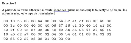

Bonjour, s'il vous plait quelqu'un peut m'aider comment je dois calculer la taille d'une trame ethernet

    Mais du coup, tu vas voir le protocole transporté, si tu t'y prends bien, mais pas la longueur dans cette forme d'encapsulation ....
    Par contre,
    tu as la longueur, non pas de la trame (quoique ça peut se déduire dans ce cas) mais du paquet IP dans les octets 3 et 4 du protocole IP .
    à toi de reconnaitre lesquels.
    indice:
    c'est sur la deuxieme ligne de ta capture et je crois que c'est un paquet TCP entre des adresses IP 193.48.64.X ....
    Je parierais même que ça vient d'un serveur FTP :-)
