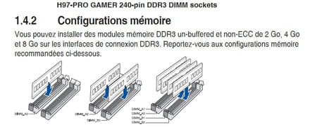

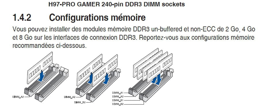

  3. macbernic Messages postés 2231 Date d'inscription   Statut Membre Dernière intervention   545
    donc y a un problème avec la RAM.. combien de barrettes avez vous ? si c'est plusieurs essayer avec une seule.
    Il faut la placer en Dimm A2.
    1. punky37
      Qu'est-ce que le dimm A2 ?
      Mes barettes sont en double donc si j'en enleve une ça fait comme si je n'en avait pas.
  4. macbernic Messages postés 2231 Date d'inscription   Statut Membre Dernière intervention   545
    vous pouvez demarrer qu'avec une barette :
    donc DIMM a2 est la deuxieme position. ( elle doit etre identifieé sur la carte )
