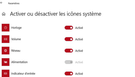

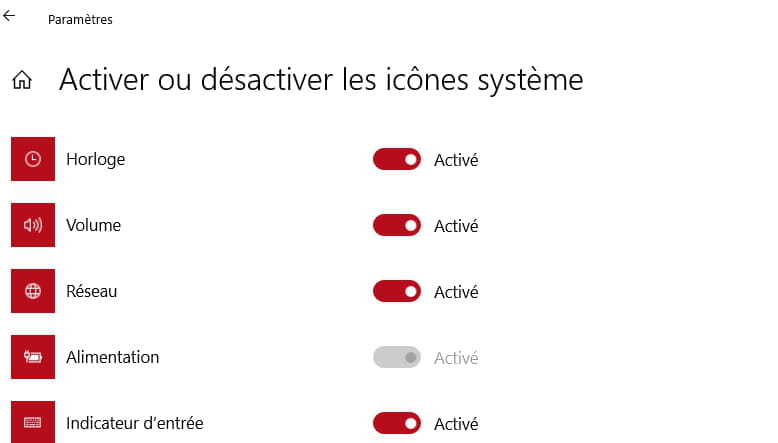

Bonsoir je me permet d'écrire ce message (bien que je ne sache pas si je suis dans la bonne catégorie) car j'ai un petit soucis qui me stresse énormément. Mon icone de gestionnaire de son dans la barre de tache n'apparait plus, hier cela marchait très bien mais ce matin en allumant mon pc plus rien, j'ai toujours du son mais plus d'icone et c'est pas qu'elle a juste disparue mais en fait j'ai l'impression qu'elle est invisible et intangible, l'espace qu'elle devrait occuper y est toujours mais quand je clique droit dessus c'est comme si j'avais cliquer sur la barre de tache.
J'ai essayer diverses solutions : Vérifier dans les paramètres si l'icone étais bien notifier comme active, redémarrer l'explorateur windows via le le gestionnaire de tache, supprimer le iconstream et pasticonstream dans l'éditeur de registre, vérifier que mes drivers sont a jour, supprimer les éventuelles erreur via ccleaner et un coup d'adwcleaner plus plusieurs redémarrage de l'ordinateur mais rien n'y a fait.
Je vous poste des images du problème pour que vous ayez une meilleure vision de la chose et j'espère sincèrement que vous pourrez m'aider.

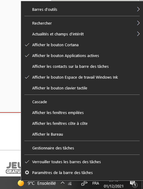

Effectivement c'est étrange ... Essayez d'aller dans les paramètres d'affichages et d'augmenter la mise à l'échelle (125% par exemple) et voir si l'icone revient ? (quitte à essayer de remettre à 100% après)
Cdlt. -
bonjour
déverrouiller la barre de taches avant de tenter des modifications
désactiver la météo nouvellement apparu : désactiver "actualités et centre d'intérêt"
Merci infiniment c'étais bien un problème de mise a l'échelle il a pas du apprécier la mise a l'échelle personnalisée que j'avais mis >< désolé pour le dérangement et merci encore pour votre aide
