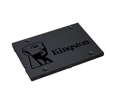

franchement selon ce que tu fais tu ne verra pas de grande différence entre nvme(pcie) et sata (il n'y a pas de différence entre sata classique et m.2 sata). mise à part si tu utilise des applications qui ont besoin de faire de la lecture/écriture rapide, genre montage/rendu vidéo ou 3D intensif, le nvme ne sert pas plus que ça
après la différence de prix est assez maigre. -

Concernant les ssd classique, si j'en rajoute, cela s'additionne au stockage que j'ai déjà??
Et quand je choisis un ssd doit-il avoir exactement la même vitesse d'écritures et de lecture que le pcie?? -

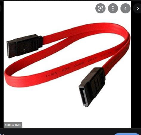

Merci encore , juste une dernière question : Un ssd est il vendu sans câble? Si oui lequel je sois acheter?
généralement 2 cables sata sont fournis avec la carte mère, si tu as encore la boite
