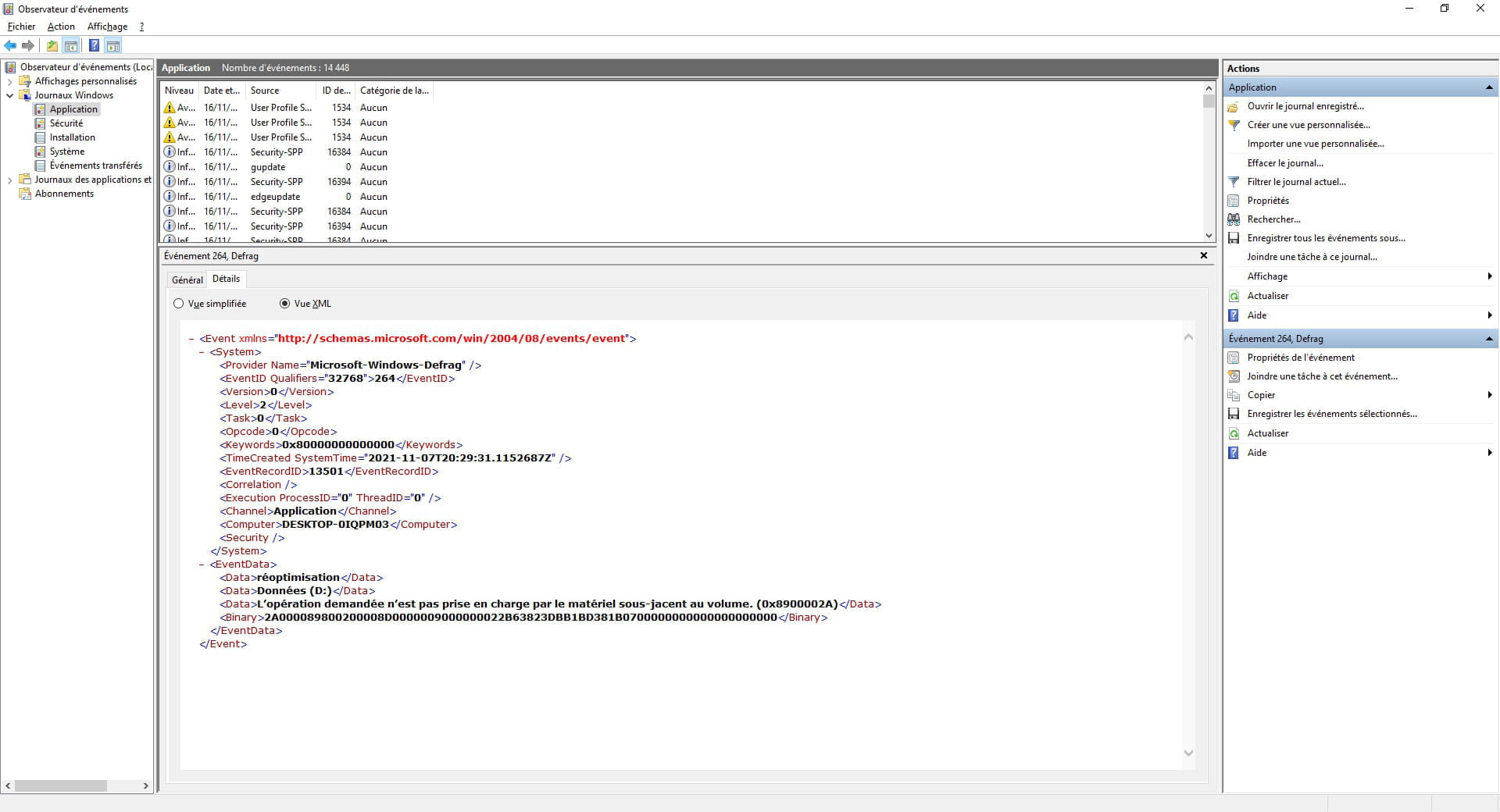

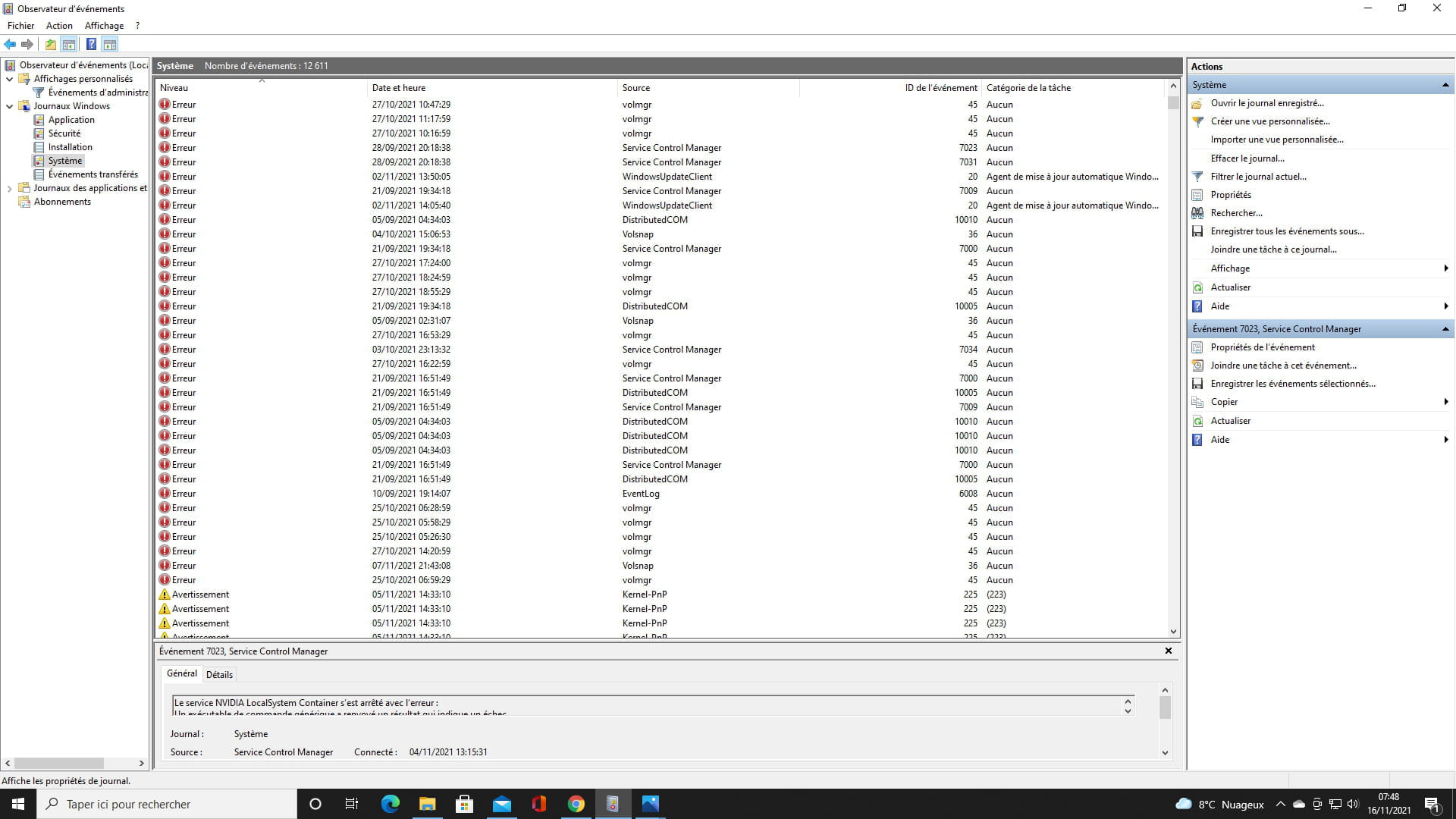

Il n'y a pas un jour sans que cela se produise, à chaque lag le même avertissement apparaît dans l'observateur des événements, aucune idée si c'est lié, je vous ai mis des screens.
Les détails de l'événement 1534 (j'y comprends rien)
Je n'en peux plus de ces lags qui reviennent constamment, à l'instant mon écran s'est figé.. A l'aide s'il vous plaît..

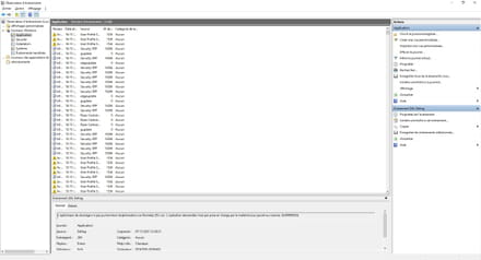

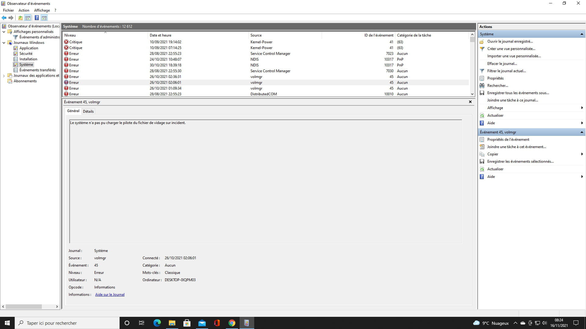

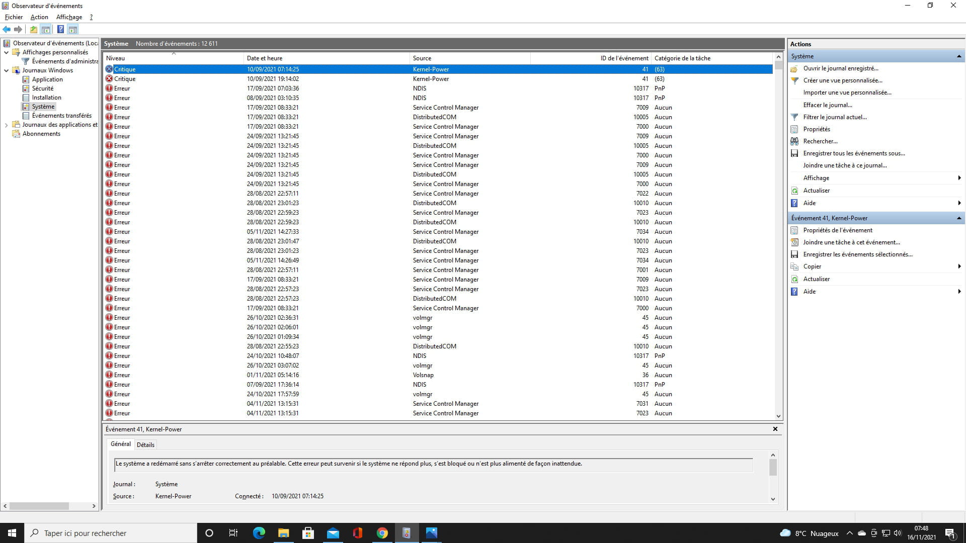

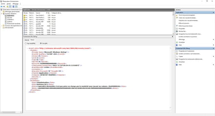

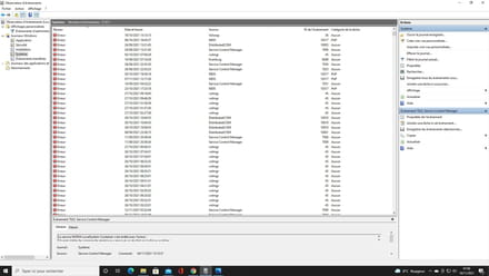

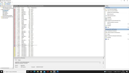

      J'ai pris des photos de toutes les erreurs survenues du 28/8 jusqu'à aujourd'hui, car oui, j'ai réinitialisé le pc dû à ce problème. Une fois le Pc réinitialisé, je n'avais plus de lag, ils sont revenus il y a 3/4 semaines..
      Journal windows : Application

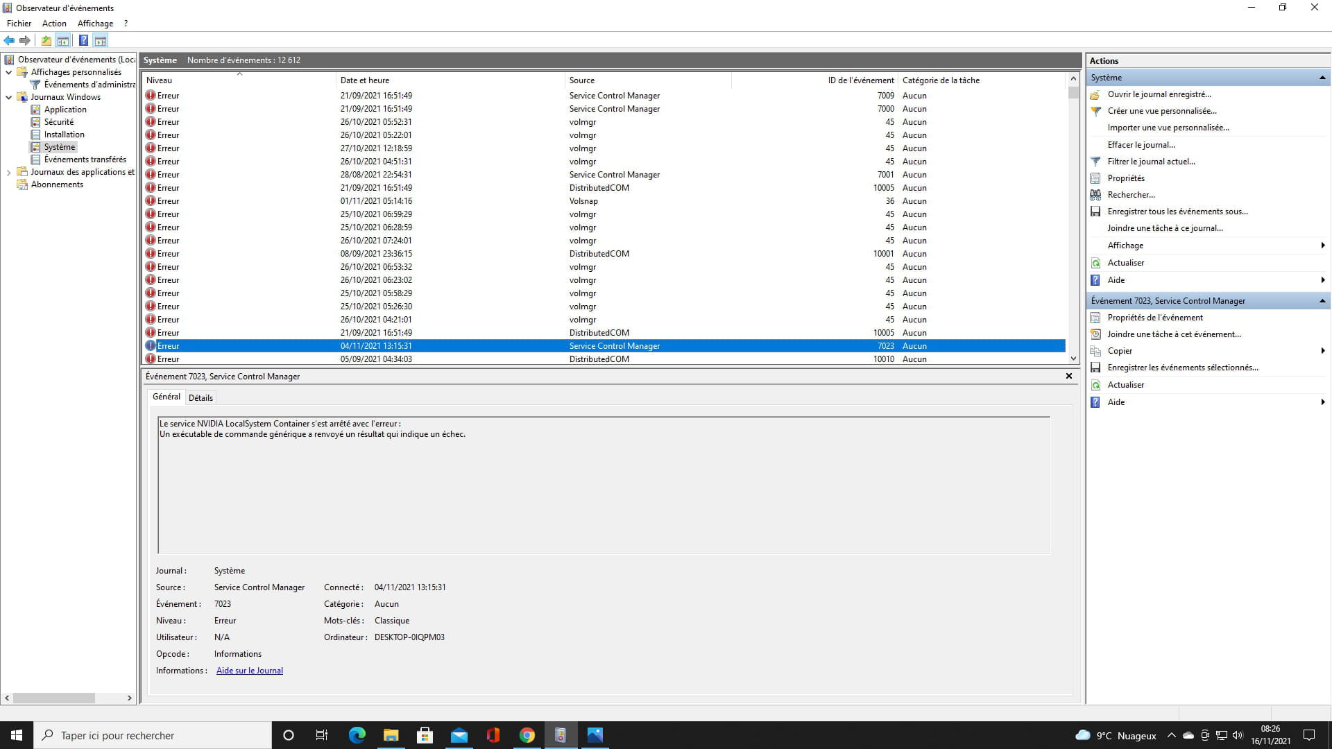

      Journal windows : système

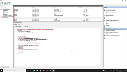

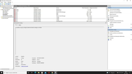

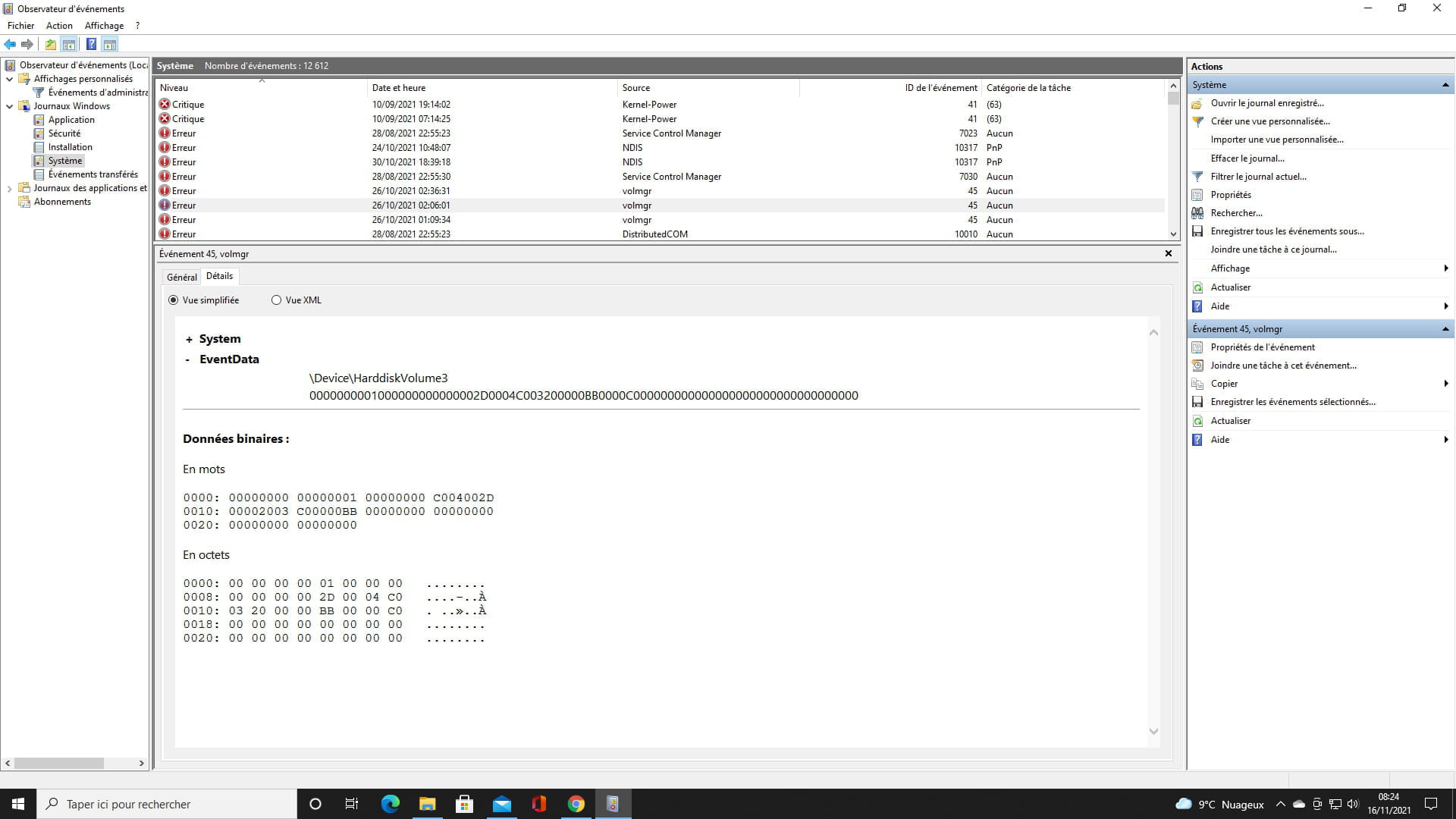

      1. C'est ce qui me semblait. Tu peux agrandir la fenêtre du bas, celle où l'erreur est détaillée et donner des copies d'écran de :
        volmgr (probablement du à un disque dur)
        servicecontrolmanager (il semble que ce soit du à une carte NVidia)
      2. @SATS_frEt voilà ! je pensais l'avoir fait ce matin, j'ai dû oublier de cliquer sur valider
        Volmgr
        Service control manager

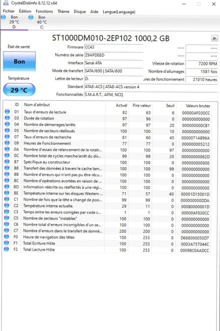

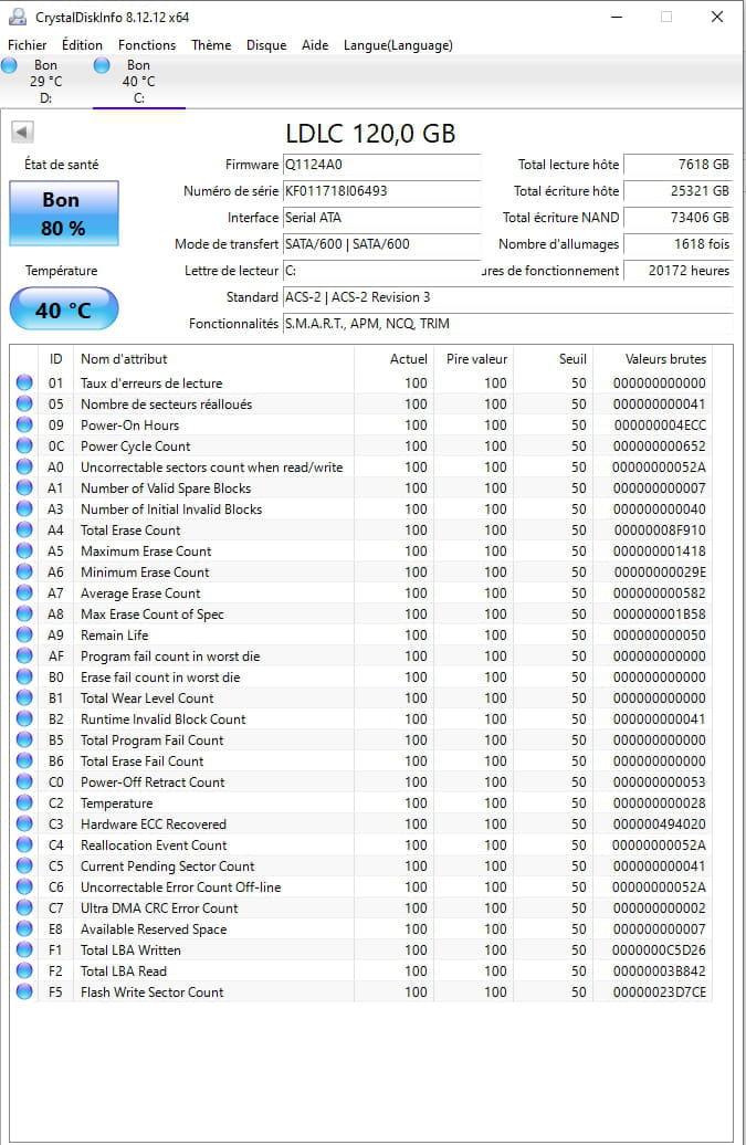

      4. @SATS_fr Résultat Cristaldiskinfo
        1. Disque dur HDD
        2. Disque SSD

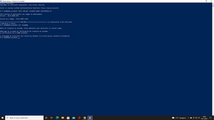

        Powershell (admin)
        J'ai effectué toutes les commandes dans l'ordre donné
        (J'ai déjà effectué sfc /scannow il y a 1 semaine, Windows avait remplacé les fichiers corrompus)
        Voici le résultat des commandes

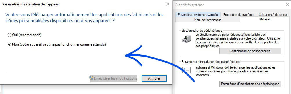

        Dois-je laisser désactiver l’installation automatique des drivers dans Windows 10 ?
        et télécharger les pilotes directement sur le site du fabricant ?

        Oui, tu peux laisser la désactivation de l’installation automatique des drivers dans Windows 10. Il faut juste penser périodiquement à aller sur le site du fabriquant de la carte mère et celui de la carte graphique.
    3. SATS_ft, j'ai suivi le tuto dans son intégralité, tout s'est bien passé.
      Je vais laisser l’installation automatique des pilotes sur Windows 10 grâce au "Windows update" sur désactiver et attendre de voir si le lag revient, je te tiendrai informé.
