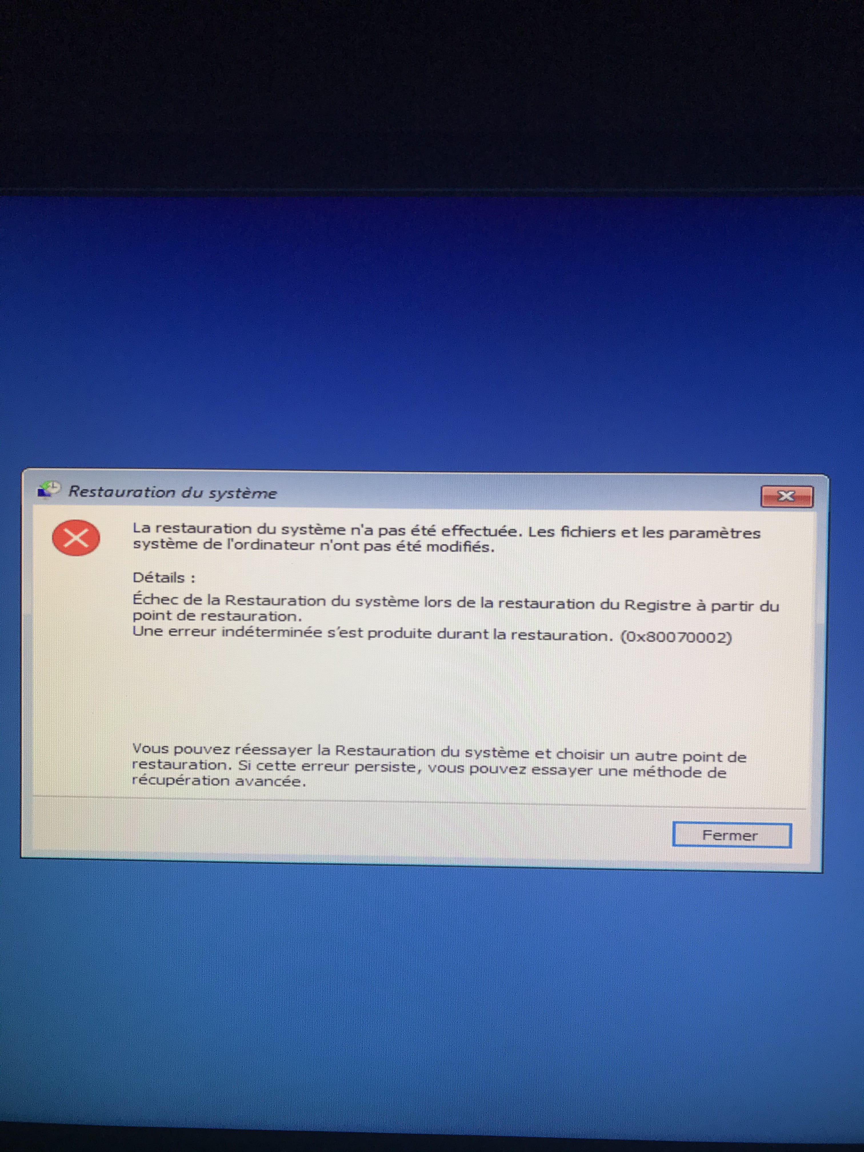

J’ai bricolé un peu le pc et en retirant la carte graphique, je me suis rendu compte qu’il y avait deux ports HDMI propres à la carte graphique. Je les avais oubliés et ils n'étaient pas visibles vu leur emplacement si on ne regarde pas de face l'arrière de la tour.
J’ai donc branché l’écran dessus et ça re fonctionne, je peux maintenant voir ce que je fais sur le pc.
J’ai vérifié dans le BIOS l’ordre de boot des disques, le HDD est bien en premier mais Windows ne se lance pas. Il tente une réparation automatique et me propose de redémarrer et ça repart.
J’ai trouvé un point de restauration automatique qui se trouve juste avant tout mon bidouillage.
Je vois ce que ça donne et je repasse.
En tout cas, pour le souci de l'écran c’est réglé. Je pensais que ça pouvait avoir été résolu par le fait que je débranche la carte graphique mais non puisque sur le port HDMI de la carte mère, je n’ai toujours aucun retour.
Donc probablement à cause des mauvaises manipulations que j’ai dû faire pendant l’installation du SSD.
À suivre après la restauration du système. -
