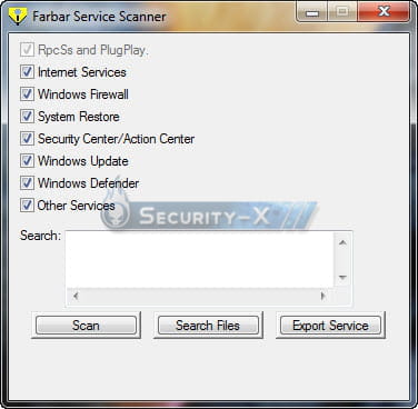

                Bien lire toute la procédure avant de poster les rapports
                Sont attendus les rapports FRST.txt et Addition.txt
                Tous les rapports doivent être hébergés sur https://security-x.fr/up/ et tu indiques les liens obtenus dans ta réponse
                --> Le filtre SmartScreen peut déclencher une alerte. Cliquer sur Actions ou Informations complémentaires puis sur Exécuter quand même
                --> Télécharge la version FRST de Farbar, compatible avec ton système et enregistre le fichier sur ton Bureau
                --> Pour un système en 32 bits
                --> Pour un système en 64 bits
                Comment savoir quelle version 32 bits ou 64 bits est exécutée sur mon système ?
                --> Patiente le temps que ton navigateur te propose le téléchargement à enregistrer, sans cliquer nulle part, surtout pas sur les sponsors de la page.
                --> Ferme toutes les applications, y compris ton navigateur
                --> Double-clique sur FRST.exe et clique sur Oui pour accepter le Disclaimer
                --> Sous Vista, Windows 7 / 8 et 10, il faut lancer le fichier par clic-droit -> Exécuter en tant qu'administrateur
                --> Attendre qu'il indique L'outil est prêt à fonctionner
                --> Sur le menu principal, clique sur Analyser et patiente le temps de l'analyse
                --> A la fin du scan, les rapports FRST.txt et Addition.txt sont créés. Poste ces rapports dans ta prochaine réponse.
                --> Les rapports sont enregistrés au même emplacement que l'outil et sous C:\FRST\Logs

                                => Télécharge FSS (si le téléchargement ne démarre pas automatiquement, cliques sur "clic here")
                                => Exécute-le par clic droit exécuter en tant qu'administrateur
                                => Vérifie que les options ci-dessous sont cochées:
                                => Clique sur "Scan".
                                => Il y a création d'un rapport d'analyse (FSS.txt) dans le dossier où se trouve FSS.exe.
                                => Poste le rapport dans la prochaine réponse.
