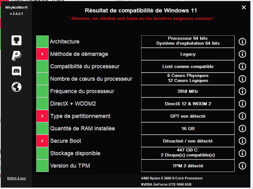

        Exécutes WhyNotWin11 pour voir ce qu'il dit
        https://github.com/rcmaehl/WhyNotWin11/releases
          Si ton Boot Secure est non détecté, c'est peut être à cause que tu n'est pas en UEFI
          Ou tu est en UEFI mode CSM
          Il faudrait le passer en mode NON-CSM
          Mais avant de passer en UEFI Natif, il faudrait convertor ton disque en GPT parce qu'il est en MBR

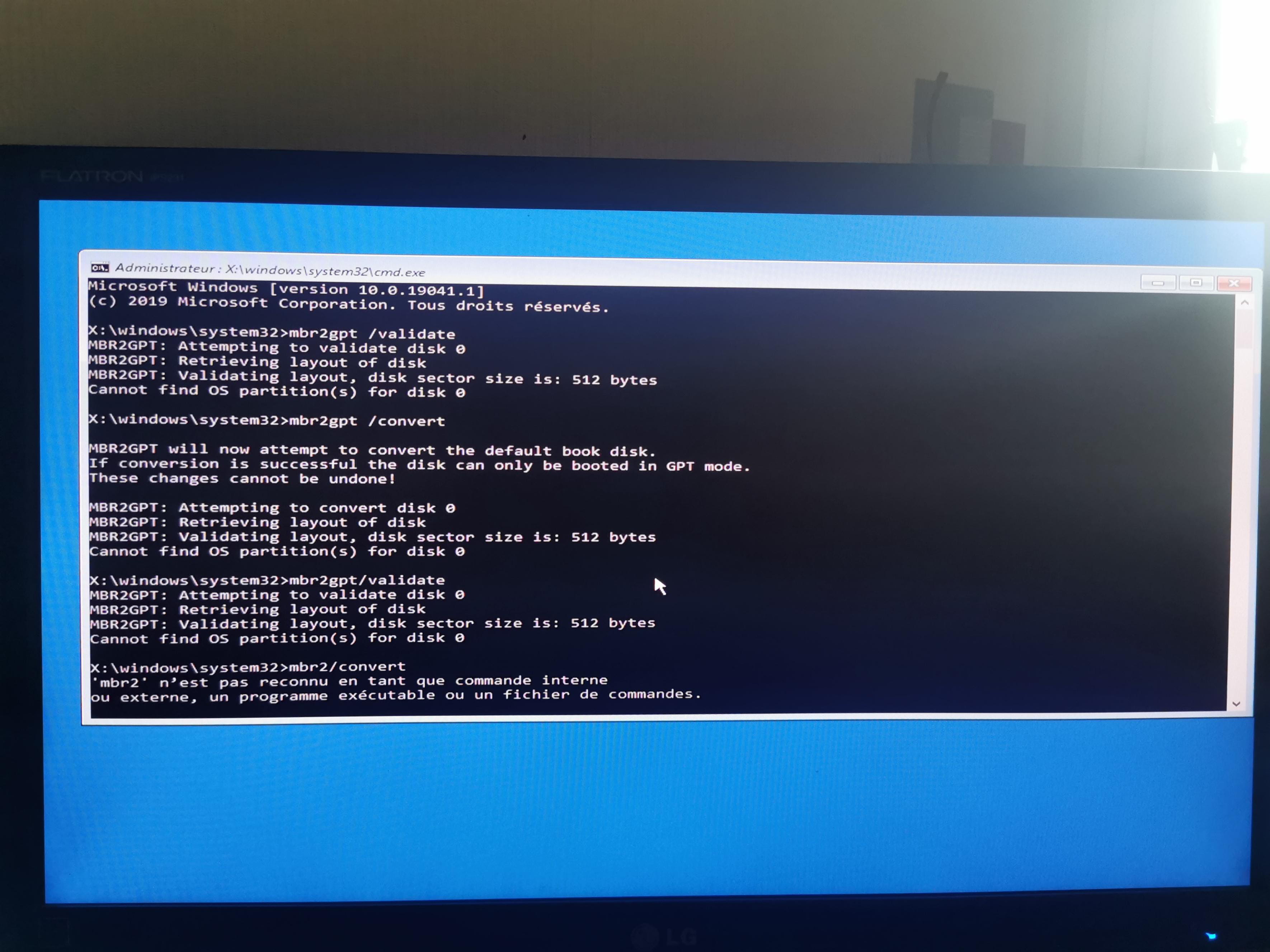

          Un résumé très court, mais facile à suivre
          Paramètres
          Mises à jour et sécurité
          Récupération
          Redémarrer
          En mode récupération
          Dépannage
          Invite de commande
          Entres une commande à la fois
          mbr2gpt /validate
          mbr2gpt /convert
          Après tu devras passer ton BIOS en UEFI ou UEFI NON-CSM pour pouvoir démarrer.
          PS: Je ne connais pas ton BIOS, si tu as besoin d'aide, il serait bien de te référer au manuel.

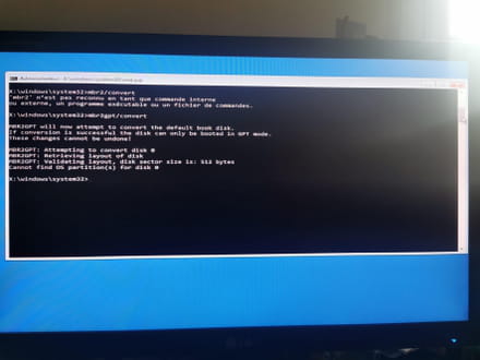

          1. Cela n'a pas marcher, voici les images. De ce fait je n'ai pas fait l'étape suivante (Mais je crois l'avoir fait précédemment). J'ai d'ailleurs essayé avec et sans espace entre le t et le /.
              Je ne comprend pas ce qui ferait 512 Bytes.
              Avait tu une clé USB connectée ?
              Retires la clé ou disque USB si il y en a.
                Je viens de tester avec un PC virtuel déjà en GPT et ça a fait la même chose que toi.
            2. Non il n'y a pas de clé connecté. Les 512 correspondent à mon SSD. J'ai aussi un Disque dur de 1 to.

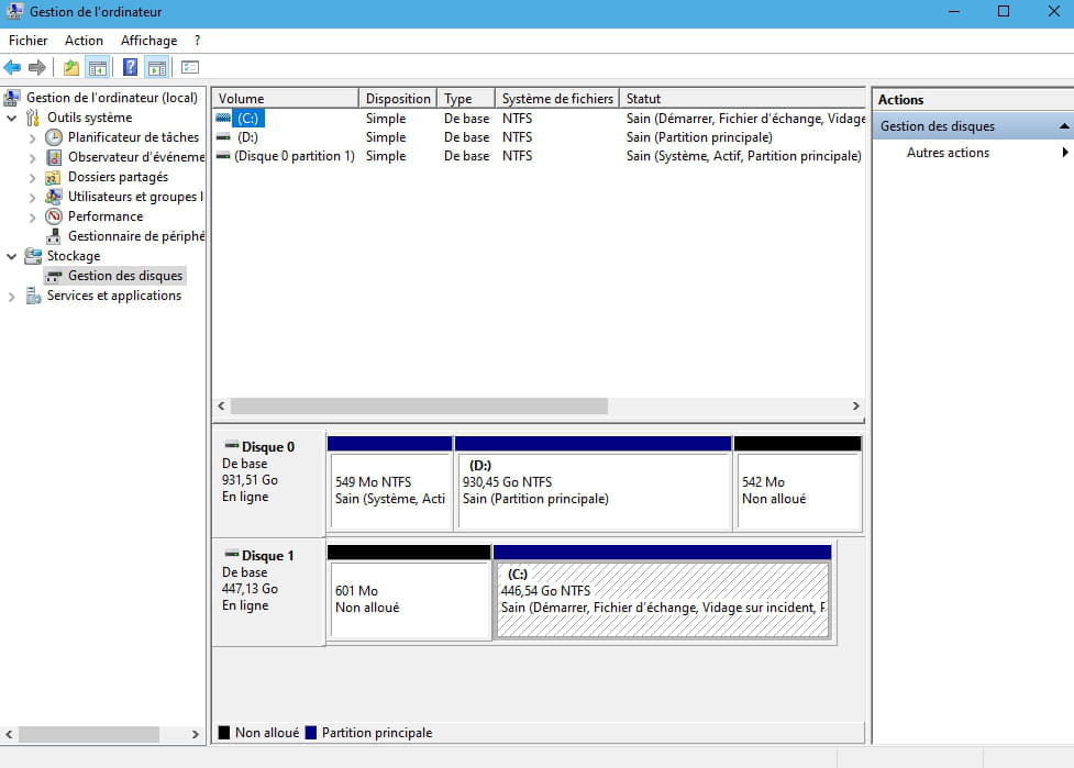

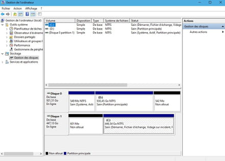

                Clic droit sur Ce PC > Gérer > Gestion des disques
                Clic droit à gauche sur ton disque qui contient C:
                Propriétés > Volumes
                À Table de partition, tu devrais voir si il est déjà en GPT ou en MBR
