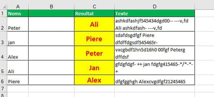

dans la Colonne A j'ai plusieurs Noms, et dans la colonne D se trouve des textes.
je voudrais trouver une formule qui m'indique quel nom de la colonne A s'existe dans chaque text de la colonne D.

    1. bonjour DjiDji59430,
      oui il ya un seul nom par text comme l'exemple dans la photo suivante

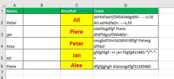

    1. bonjour Raymond PENTIER,
      je veux avoir cette resultat,
      la fonction doit aficher le nom qui existe dans le text de la colonne H ,sans VBA

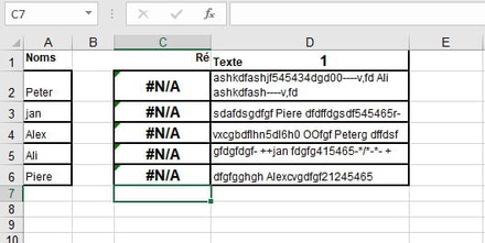

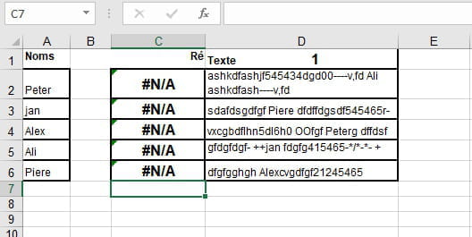

        Merci bien pour ton aide, mais malheureusement sa donne une Eureur dans mon Excel
        J'ai Office prof Plus 2016
        quelle Version tu as ??
