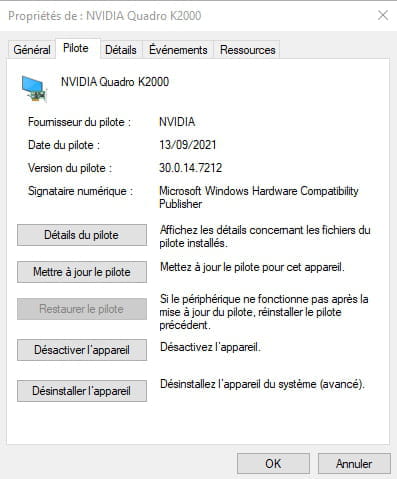

J'ai eu un écran bleu de la mort indiquant un problème de pilote lié à la carte graphique. Mais quand je vais restaurer le pilote qui l'a causé il est impossible de le restaurer à une version précédente et il n'y a également pas de point de restauration assez vieux.

Tu as quoi dans cartes graphiques ?
Marque et no. du modèle du pc ?

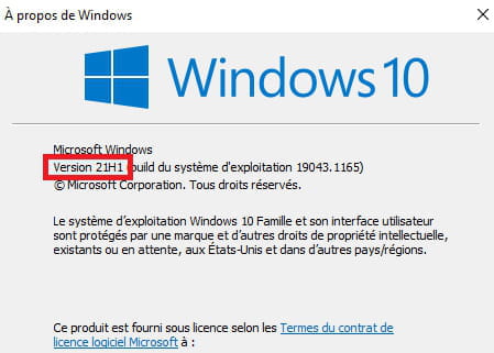

Windows 10 est en 32 ou 64 bits ?
Touche Windows + R
Tape --> winver et OK
C'est quoi la version ?

Windows 10 n'est pas à jour.
Pour le mettre à la version 21H1:
Télécharge ceci -->> MediaCreationTool21H1 <<--
Lance-le
Coche --> Mettre à niveau ce PC maintenant
