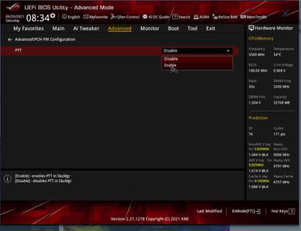

Contributeur@Atoposdans mon Bios "ASUS "
le TPM ce nomme P.T.T pour Intel Platform Trust Technology
ce paramètre ce trouve dans l'onglet " avancée " > PCH-FW configuration > Intel Platform Trust Technology
exemple :

En tous les cas merci encore pour le temps pris à cette capture d'écran.
