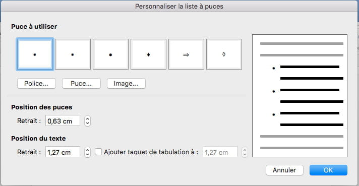

Les Puces se paramètres et vous devez sans doute utiliser une puce dans la bibliothèque sans passer par la création, hors celles-ci peuvent avoir des réglages différents...
Il suffit donc d'ouvrir les Puces par "Nouvelle Puce...", choisir le même modèle que celle que vous voulez et de vérifier/changer la "Police" et puis la "Couleur".
Comme indiqué dans la procédure Microsoft Word.

C'est dans "Police" que l'on change la "couleur", comme là ou l'on choisit Gras, Italique, etc... !!

C'est bien par là que je suis passé et j'ai bien obtenu le résultat tel que je vous l'ai décrit. La puce a bien changé d'aspect mais rien concernant le texte qui la suis.
Avez-vous essayé vous même et constaté un comportement différent ?
Je serais curieux de le savoir car ça ne semble pas normal si cela fonctionne chez vous et non chez moi.
