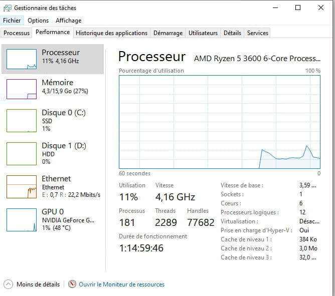

    Peut tu envoyer une image de ton gestionnaire de tache

    1. @WuallaxAlors pour la carte graphique tu peux la boost
      et est ce que t'es entrain d'ouvrir quelque chose qui utilise de la mémoire
  2. Non, alors j'ai tout désinstallé avec DDU tout les driver j'ai réinitialiser tout mon Pc mais toujours rien qui change on dirait que ma carte graphique veut pas utiliser c'est performance.
