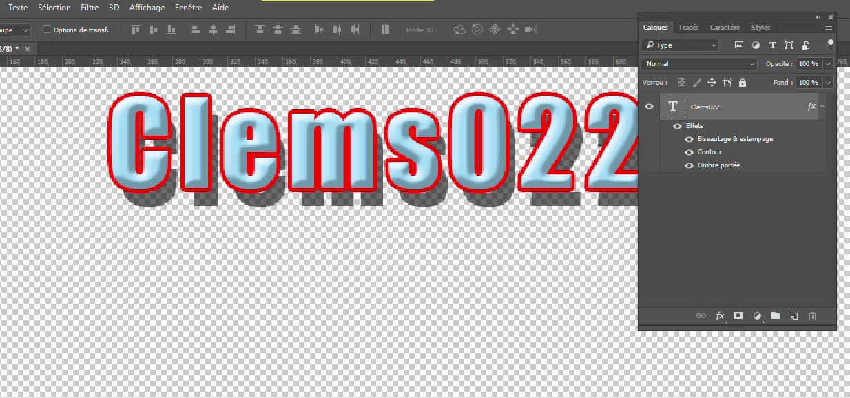

Sur Photoshop, est il possible de réduire une image (texte, objets et autres) tout en gardant les effets (ombre portée, lueur externe…) de manière proportionnée? Quand je réduit, les effets ne se réduisent pas proportionnellement au texte, par exemple un contour reste très épais par rapport au texte ou une ombre portée beaucoup trop grosse …
J’espère que vous m’avez compris, merci d’avance pour votre aide !

    Normal les ombes portées par exemple sont stylées par rapport à la valeur données
    donc en réduisant l'image, les réglages ne bougent pas
    Ce que je ferais
    Me placer sur le calque le plus haut
    touche CTRL MAJ ALT et E pour créer un calque regroupant tous les calques , le convertir en objet dynamique et jouer ensuite sur les dimensions
    1. Bonjour
      Ta solution une fois effectuée, il n'est plus possible de revenir sur les réglages.
      Il est préférable de mettre à l'échelle. Ça permettra de poursuivre le travail et de revenir corriger les réglages au besoin.
  2. bonjour
    il faut retenir le pourcentage de réduction ou agrandissement que tu appliques.
    ici 50%
    dlic droit sur FX et mise à l'échelle puis inscrite le même pourcentage
      3ème solution : Tu fais ctrl + alt + i pour ouvre la fonction "taille de l'image"
      ensuite en haut droit de cette onglet, tu cliques sur l'engrenage et coches la fonction "mettre les styles à l'échelle", tu n'as plus qu'à redimensionner en dessous.
