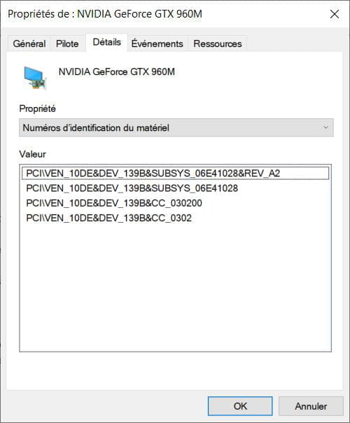

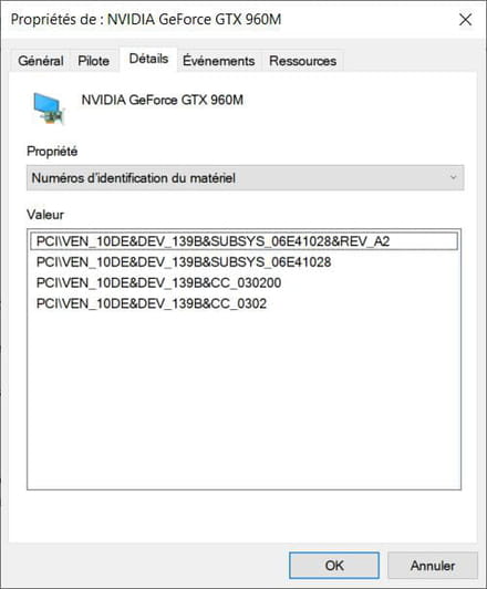

    Donne le no. d'identification de matériel de la carte nVidia
    Regarde ceci --> Trouver le numéro d'identification d'un périphérique
    Poste le no. dans ton prochain message.
    Actuellement, c'est quoi la version et la date du pilote ?
    Image en exemple:
    1. Momo of the 93 Messages postés 527 Statut Membre 30
      Merci pour ta réponse
      Le pilote date du 05/08/2021 et sa version est la 30.0.14.7168
      Pour ce qui est du numéro d'identification, il y en a plusieurs, alors je te mers une capture d'écran
      A très vite

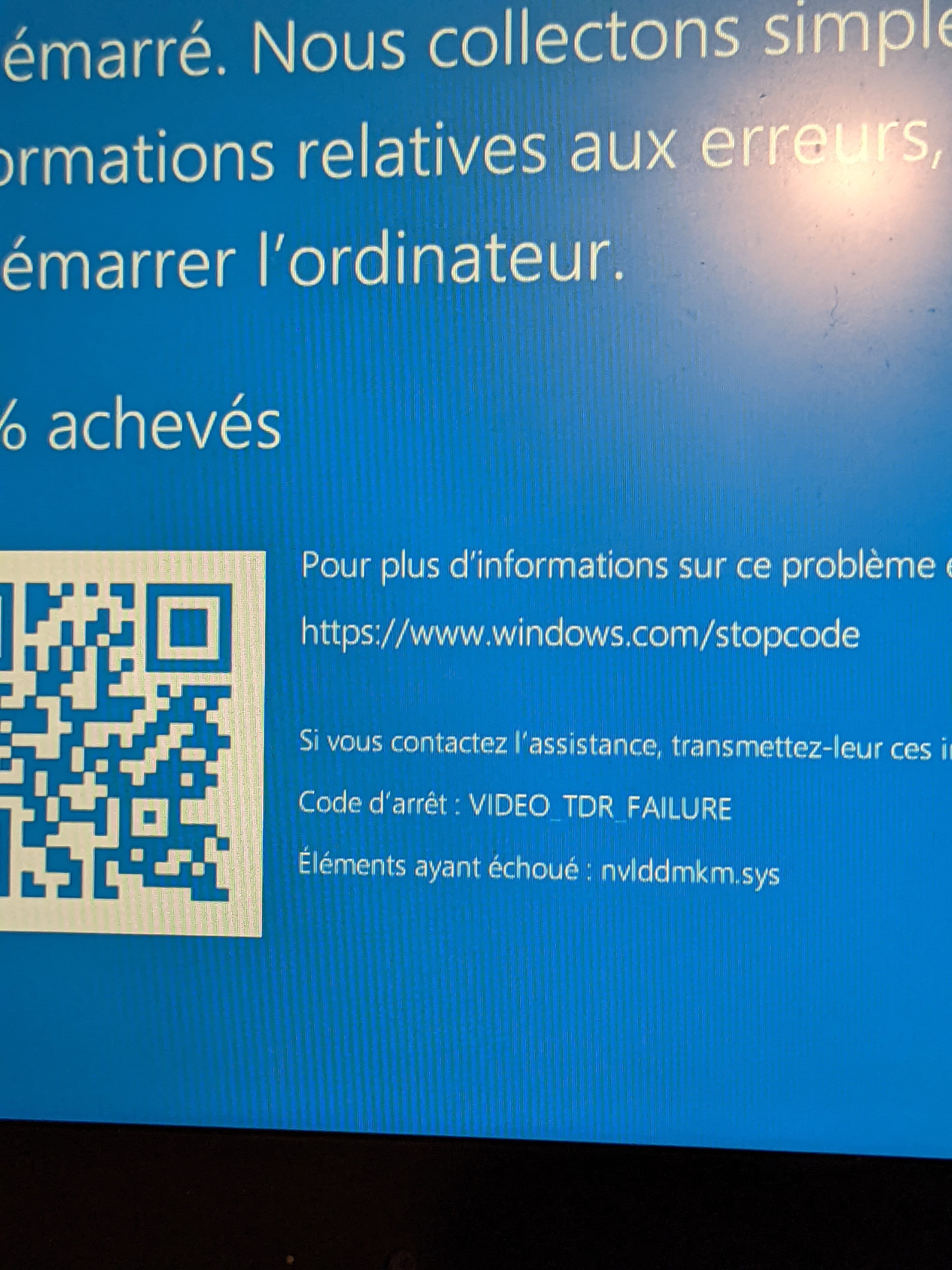

  3. Momo of the 93 Messages postés 527 Statut Membre 30
    Petite mise à jour: finalement, j'ai de nouveau eu le VIDEO_TDR_FAILURE en ouvrant Photoshop...
