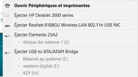

Bonjour, jai un problème avec un disque dur externe hdd sata que jai formaté et mis sous windows 10 , il est reconnu et fonctionne normalement sauf quil sest intégré au système .
dans éjecter il est en ata/atpi bridge ,
couple avec le disque réservé au système
et la clé windows
et je nais pas l'option éjecter le disque dur seulement éjecter ata/atpi en entier .
si je l'éjecte le disque système n'apparait plus
et si je le déconnecte, le disque système sen va .

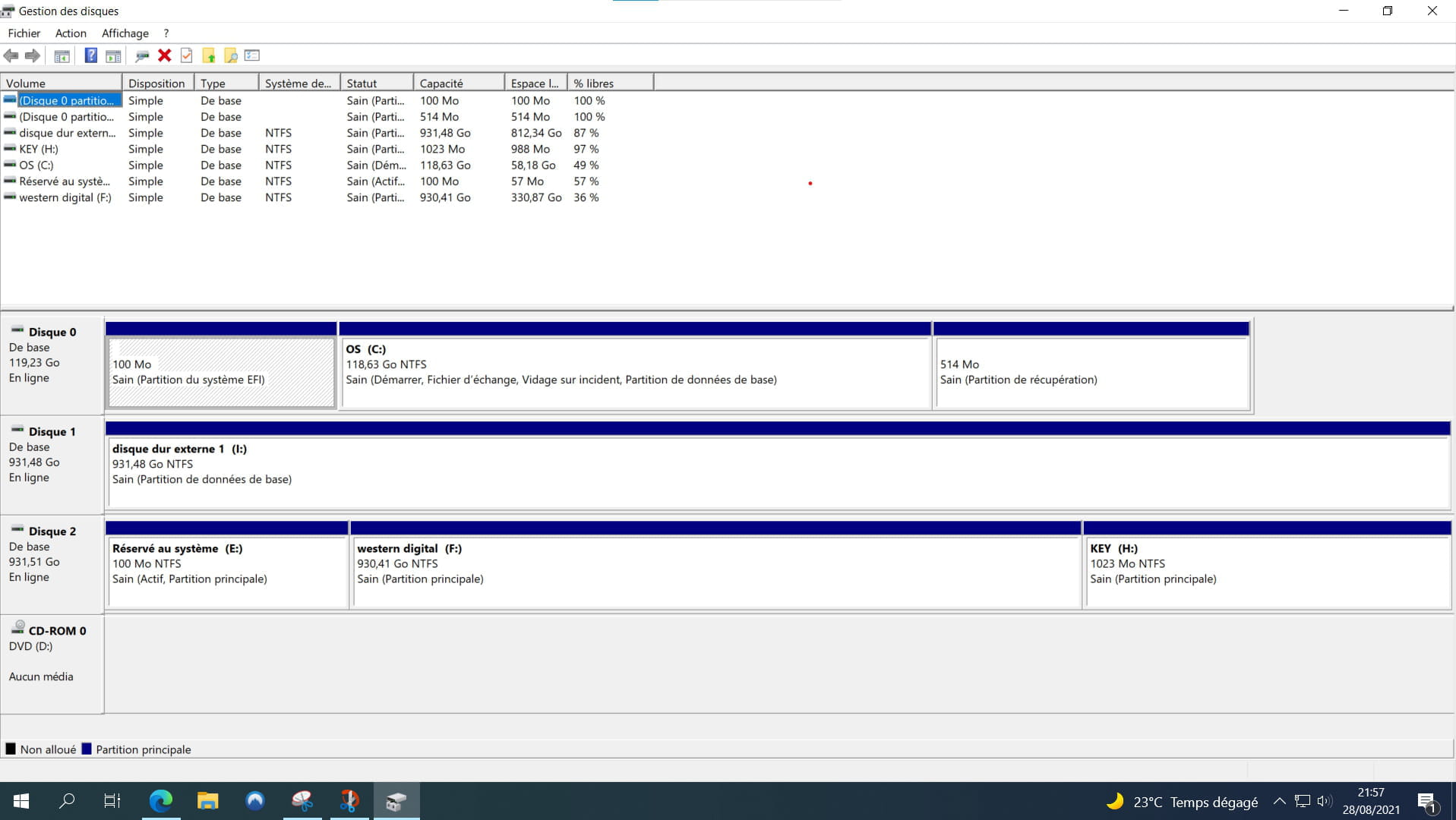

    2. @bruno198278787687faites une capture d'écran de la gestion des disques et postez-la ici !

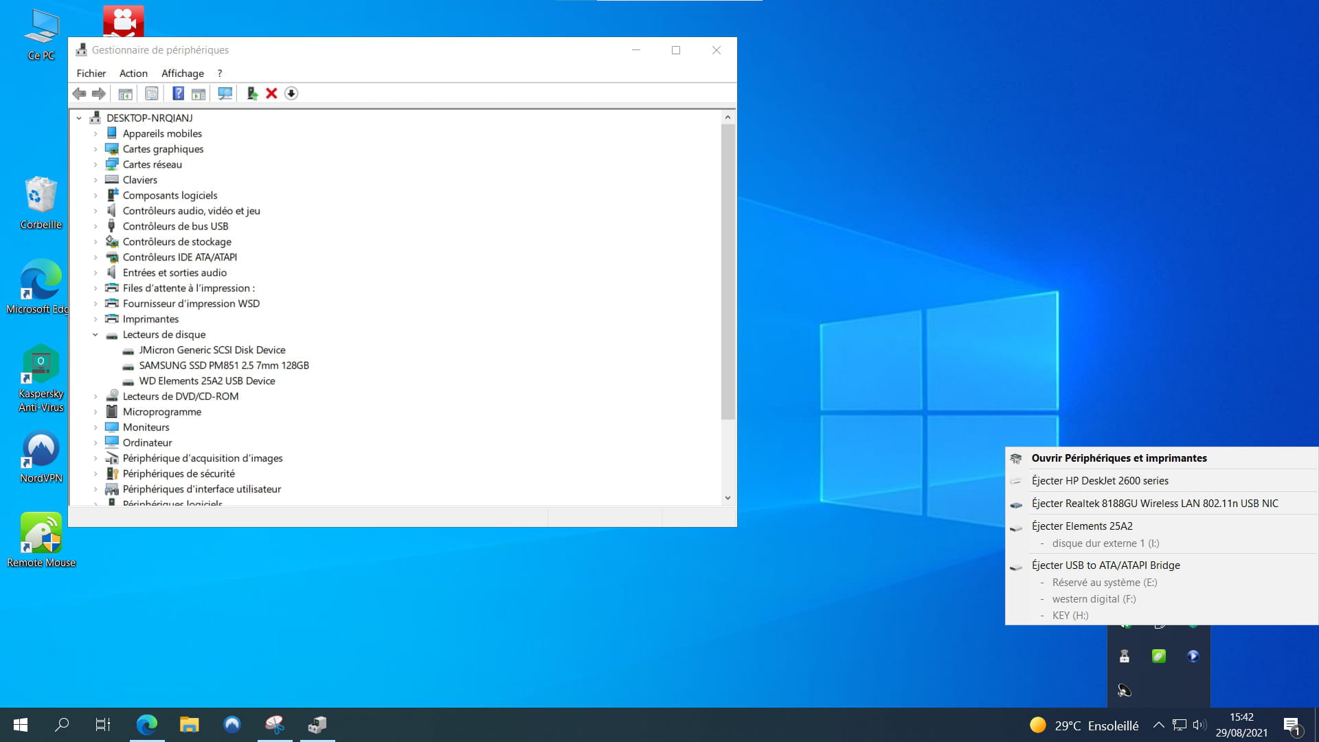

  2. re , jai mis 2 captures , une pour montrer ce que cela maffiche quand je souhaites ejecter le disque dur et une du gestionnaire de peripherique , merci

  3. Apparemment ton "disque" système normal avec une de partition GPT. Si j'ai bien compris, Windows 10 ne démarre plus si le disque externe est absent?
    1. espango , si le disque est absent je ne vois plus le disque e systeme et la cle usb dans mes disques
      1. Tu as dû dérégler quelque chose quand tu as formaté ton DD externe, si bien le démarrage de Windows se trouve, en, sur le SSD et sur le DD externe.

        2. je vois quil y a une erreur dans mes disques dur externes , javais renommé le 2eme disque dur externe , et je ne sais pas ce quil sest passé
          le western digital est devenu le 2eme est le 2eme est le western digital, je le vois dans le gestionnaire de périphérique et quand je fais éjecter le 2eme cest en fait le western digital que éjectés, cela pourrait il avoir un lien avec le problème ?
        3. je joint une capture decran, si jessayais de le dsinstaller a partir de gestionnaire de peripheriques et disque comme sur la capture pour le reinstaller cela serait il dangereux et pourrait il marcher a le reinstaller normalement ?

        1. re , désolé de répondre tardivement jai été occupé
          jai finalement trouvé le problème.
          cela venait en fait que le disque auquel était rattaché le système et la clé windows fesait partie du disque dur externe car cetait mon ancien disque interne principale de mon ancien pc .
          il n'était pas en lien avec le système de l'ordinateur, jai juste désactivé la partie systeme et la clé,
          du coup maintenant , je peux l'éjecter en étant tranquille de ne pas affecter le système de l'ordinateur.
