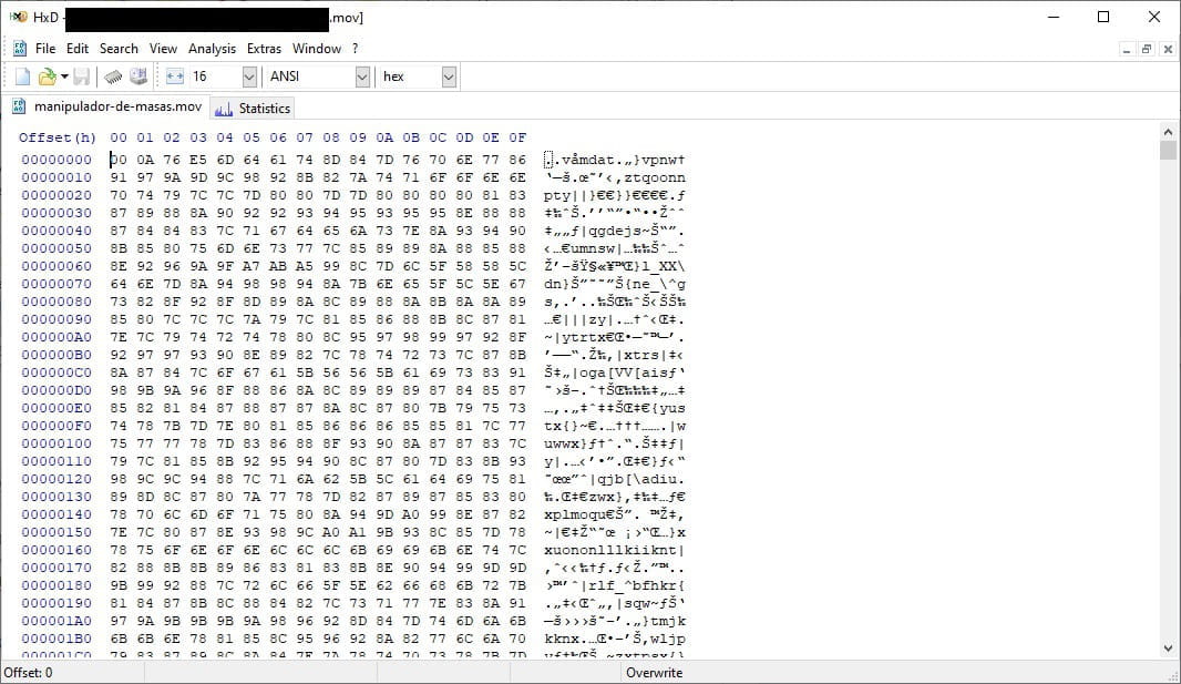

            Je ne maitrise pas, mais avec un éditeur hexadecimal permettant d'analyser la nature d'un fichier, on peut savoir si le fichier est endommagé ou pas. J'ai vu ça dans ce topic : https://www.repaire.net/forums/discussions/ancien-fichier-mov-illisible-stocke-sur-disque-dur.266427/

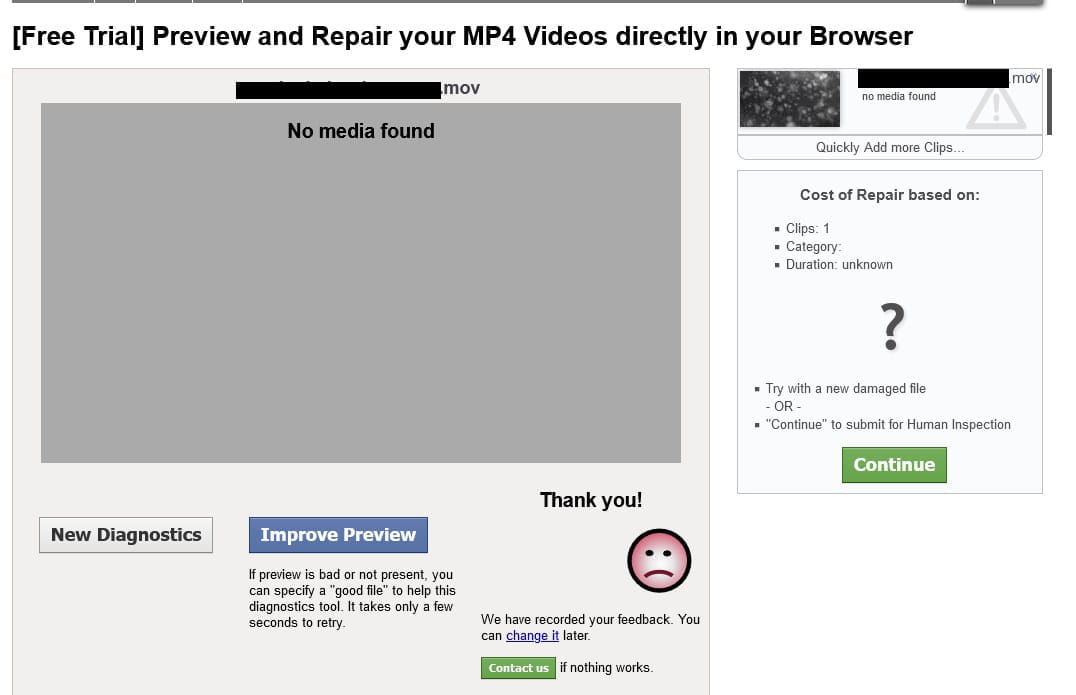

          3. Désolé, mais avec des sites en ligne de réparation, le fichier semble trop endommagé, pour pouvoir en faire quelque chose :(
            Cependant, il y a bien quelque chose dedans mais quoi, that is the question... :
            1. C'est sûr que ça ne ressemble pas à ce que j'ai vu il y a presque... 30 ans... ;)
