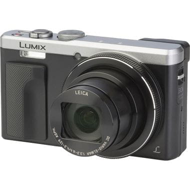

Est-ce celui-ci ton appareil photo...
@DamienBonjoour,
il ne ressemble pas au Panasonic Lumix TZ80, c'est le modèle original présenté ici... https://www.panasonic.com/fr/consumer/appareils-photo-et-camescopes/compacts/zooms-puissants/dmc-tz80.html
Le tien est peut être plus ancien. -
