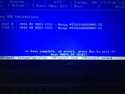

Merci de votre réponse,
et merci de m'avoir fait découvrir ce logiciel très pratique qui m'a enfin permis de tester la RAM indépendamment du PC sur la clé USB.
C'est ce que je cherchais pour pouvoir tester la RAM car l'autre test que j'avais fait dessus fut un échec car il fallait redémarrer le PC (alors qu'il freeze).
Heureusement ou malheureusement, après trois quarts d'heures de test : la RAM ne semble pas avoir de problème. Je vous joins le résultat.
Je sais donc maintenant que la RAM n'est pas responsable du problème. Mais donc est-ce logiciel ? Ou plutôt HardWare ? J'avoue que j'ai des doutes quant à la provenance du problème.
