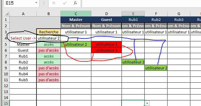

je ne suis pas très expert dans les formule Excel, j'ai donc besoin de votre aide.
j'ai créer un fichier Excel ou je peux faire mon inventaire qui peux avoir accès ou.
Pour recevoir un retour quand je fais une recherche dans ma feuille, j ai créer cette formule la : dans B5 =SI(ESTNA(EQUIV($B$4;$G:$G;0));"Pas d'accès";"Accès") ceci quand je cherche "utilisateur1" il m'indique sur plusieurs cellule ou cette personne a ou pas accès.
la ou je suis bloqué c'est quand j'insère un utilisateur dans la cellule Master, ou il m'affiche uniquement l'accès master mes pas les autres.
vous pouvez m aidée ?
exemple:
la recherche ce fais avec la cellule B4 avec une liste Déroulante .
la cellule B5 recherche pour chaque groupe d 'accès si l'utilisateur a été inséré dans la Colone de G:G ou h:h ect...
ensuite j'aimerais que si j'insère une Utilisateur dans la cellule Masteur,
que le nom de l'utilisateur sois recopier dans tout les groupe ou bien que les indication accès et pas accès s affiche " B5 B6 B7 B8 ect.... s'affiche tous par Accès.
j'oublier je doit pouvoir tjr utiliser toutes les liste déroulante qui sont dans G:G H:H etc...
si vous pouvez m'aider sa serais super.
Merci d'avance
Bien a vous

        Je m'explique mieux, les cellules de B5 à B11 devrais si possibile tous tournée au Vert "accès" si l'un des Utilisateur est dans la colone C "Master". si c'est pas le cas alors, les cellules doive affiche normalement tout se qui et placer dans les cellule de D à I , donc Accès ou pas Accès

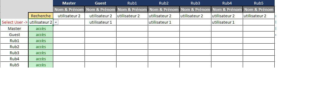

          comme sur l'image j'ai du inséré dans le cellules D3 à I3 le Nom Utilisateur,
          pour que les cellule B5 à B11 pass Tous avec l'affichage Accés. se qui devien une manipulation trop long si en as plus de 500 personne.
          j'aimerais Alors avec votre aide Pour trouver une Solution pour ne pas devoir le faire manuellement.
          mes il ne faut pas Oubliér, que dans toutes les cellule D3 a I11 il y a une liste Déroulante , ou je peux selectionée les utilisateur.
          il faut donc faire en sorte que si un utilisateur est dans la cellule C3 alors tout les cellules D3 à I3 indique le nom d'utilisateur qui et dans C3 sinon il doit inséré la liste déroulante.
          Merci d'avance. Pingou

            Eh bien vous ne répondez pas sur l'objet présenté au poste 13 !
            De ce fait je ne comprend pas du tout ce que vous voulez.
            Mettez au moins 2 à 3 combinaisons de données et que l'on voie ce que vous voulez si en B4 vous choisissez 'Utilisateur5' ?
