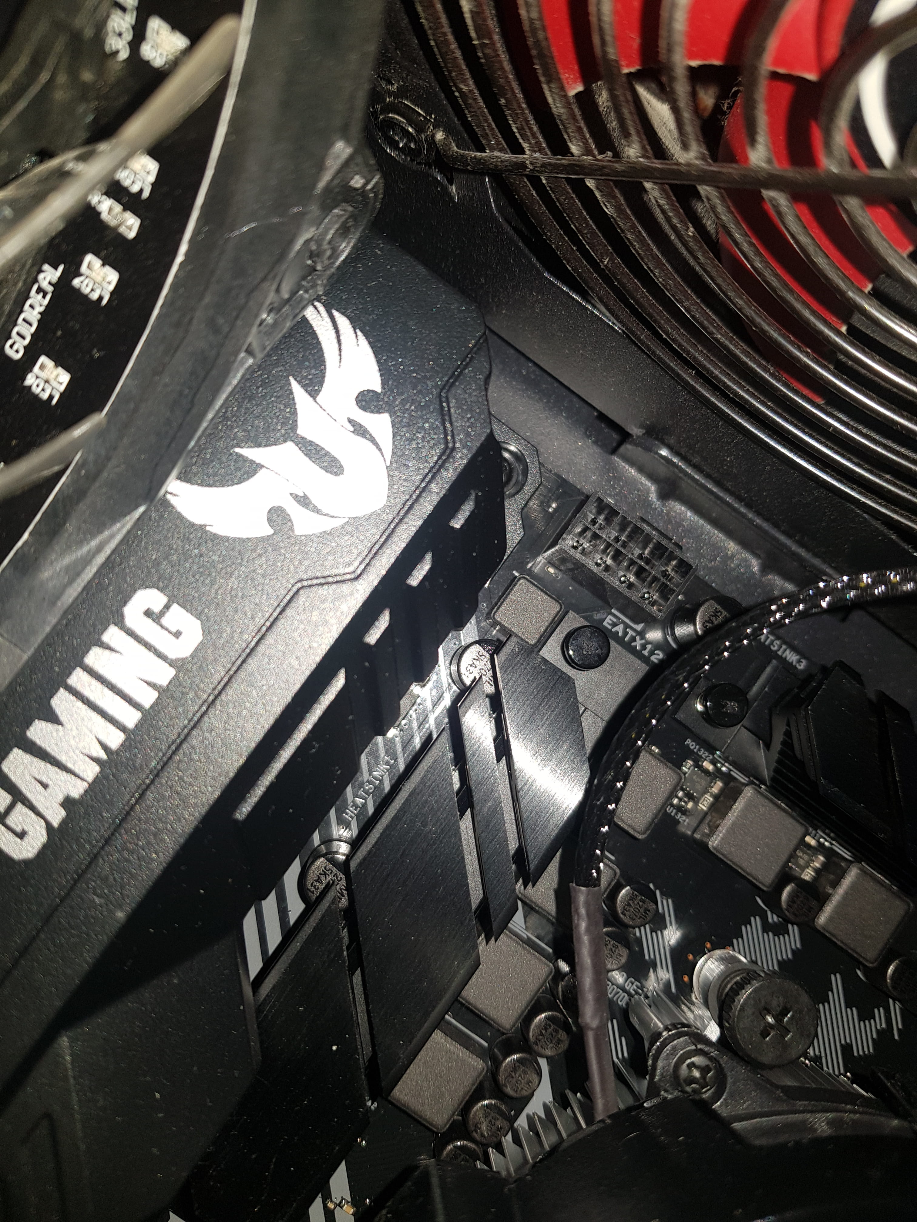

On parle d'alimenter son processeur en courant (se trouve généralement en haut a gauche) et pour ma part sur cette endroit se trouve la mention "EATX12V" (indiqué sur la carte mère) mais je n'ai aucun câble qui se branche a cette endroit (je crois que ce câble s'appel CPU). Le problème viendrais t'il de la ? Si oui est ce que cette pièce peut être acheter en détails ou faut t'il acheter un nouveau boitier d'alimentation pour avoir ce câble qui se branche a la carte mère ?

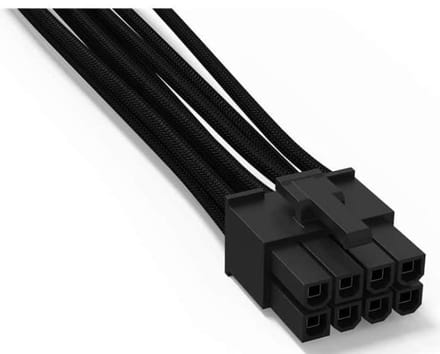

Tu dois brancher à la prise de ta CM EATX12V un câble dit P8 d'alimentation du CPU issu de ton alimentation. Comme celui-ci:

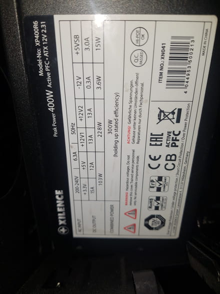

De toutes les façons, il te faudra changer ton alimentation pour en prendre une d'au moins 400W. Je suppose que le boîtier de ton accepte des alimentations au format standard ATX. Après si ça ne fonctionne toujours pas, il faudra voir la possibilité de la mise à jour du BIOS.

"On parle d'alimenter son processeur en courant (se trouve généralement en haut a gauche) et pour ma part sur cette endroit se trouve la mention "EATX12V" (indiqué sur la carte mère) mais je n'ai aucun câble qui se branche a cette endroit (je crois que ce câble s'appel CPU)".
Le CPU doit être alimenté par l'alimentation à l'aide d'un connecteur désigné P8. Les alimentations actuelles ont, en principe, un P8 constitué de 8 broches ou de 2x4 broches: quelle alimentation as-tu (marque et modèle)?

Concernant mon alim voici la pièce jointe :)
Et concernant ce que je disais dans mon message concernant le câble qui alimente le processeur voici la pièce jointe et je n'ai aucun câble qui va dessus.
