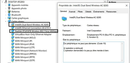

PC (lenovo thinkpad T580) impossible d'activer ma carte réseau sans fil. Après avoir désinstallé et réinstallé la carte toujours le même problème: Ce périférique ne peut pas démarrer (code 10) voir image .
https://i.postimg.cc/NfQ5QsGj/Capture.png

    1. oui la Realtek et une carte externe je l'utilise pour me connecte , j'ai installé le driver sur le lien ca marche pas tjr le même problème :(

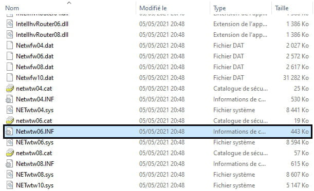

            Fais clic droit sur --> WiFi_22.50.1_Driver64_Win10.zip
            Sélectionne --> 7Zip
            Choisis --> extraire vers "WiFi_22.50.1_Driver64_Win10\"
            Va dans le gestionnaire de périphériques.
            Fais clic droit sur le périphérique --> Wifi AC-8265
            Mettre à jour le pilote
            Parcourir mon ordinateur ......
            Disque fourni
            Parcourir
            Va dans tes documents
            Va dans le dossier du pilote dézippé --> WiFi_22.50.1_Driver64_Win10
            Sélectionne le fichier --> Netwtw06.INF et OK
            Redémarre
