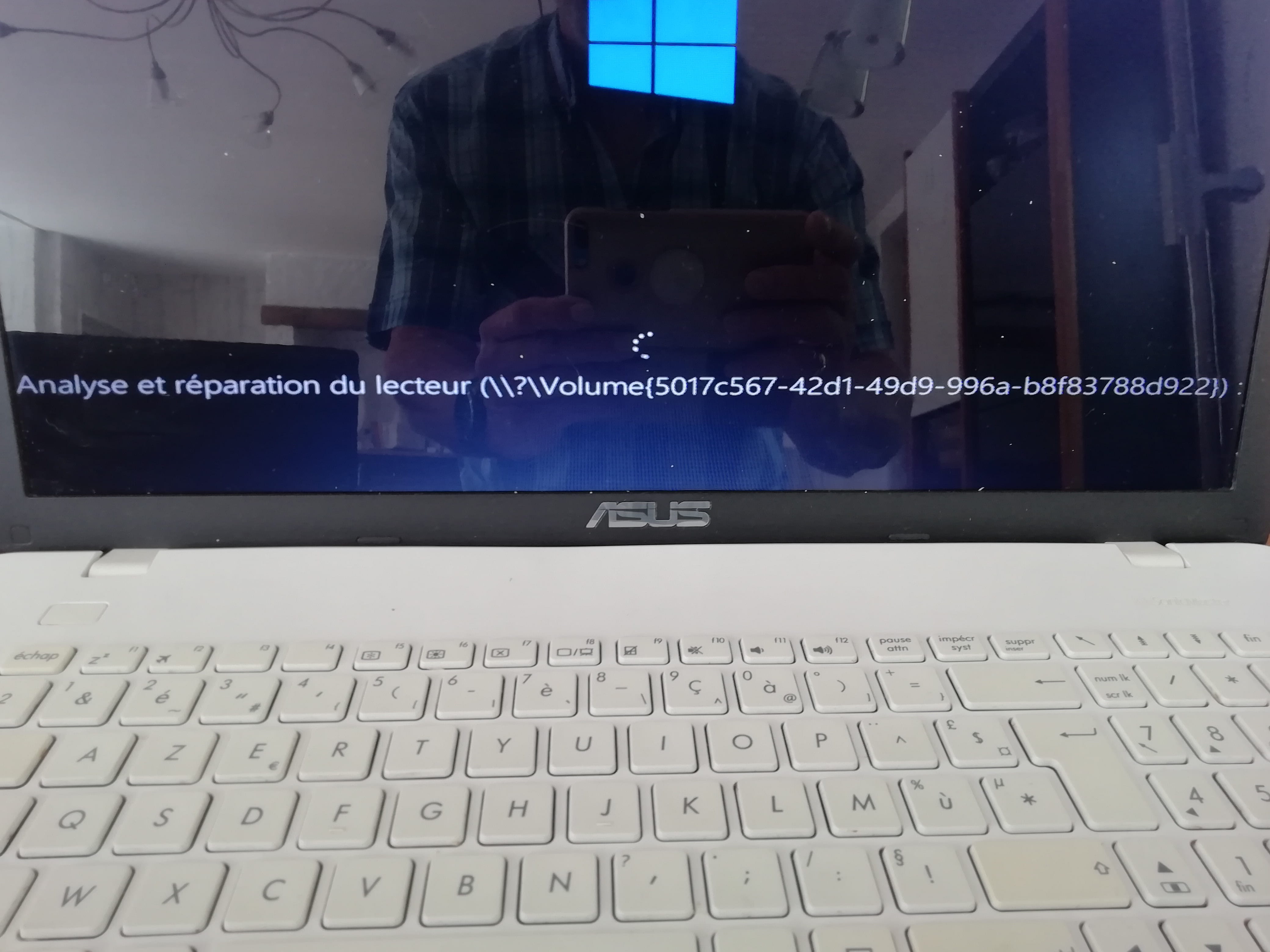

Un ami m'a apporté son portable Asus qui tourne en boucle sur l'analyse et le reste...
Je vais démonter le disque dur et faire une sauvegarde de ses fichiers sur disque externe et ré-installer Windows 8.1.

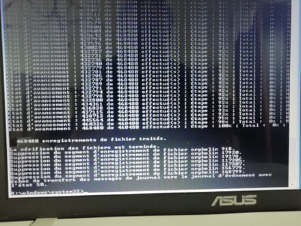

  6. Ulysse5818 Messages postés 11413 Date d'inscription   Statut Membre Dernière intervention   Ambassadeur 73
    Je suis en train de passer chkdsk en vérification et réparation, il y a énormément d'anomalies de type code 48.
    Ce test et cette réparation risquent ils de supprimer des données ? je n'ai pas fait la sauvegarde avant.
    1. cristali Messages postés 9486 Date d'inscription   Statut Membre Dernière intervention   1 579
      Non, pas de problèmes normalement.
    2. Ulysse5818 Messages postés 11413 Date d'inscription   Statut Membre Dernière intervention   73 > cristali Messages postés 9486 Date d'inscription   Statut Membre Dernière intervention
      Merci, plusieurs segments d'enregistrements de fichiers illisibles..

    50 % de vérifié et réparé...depuis hier 18 h 30, il continue.
      c'est pas du rapide, mais bon tant que ça ne bloque pas, il n'y a qu'a attendre que ça se termine.

    3. Ulysse5818 Messages postés 11413 Date d'inscription   Statut Membre Dernière intervention   73 > Panth33ra Messages postés 23303 Date d'inscription   Statut Membre Dernière intervention
      Il en est à 80 % ce matin
    4. Panth33ra Messages postés 23303 Date d'inscription   Statut Membre Dernière intervention   2 377 > Ulysse5818 Messages postés 11413 Date d'inscription   Statut Membre Dernière intervention
      L'opération est très lente.
      Nous allons, malgré tout, attendre jusqu'à la fin du processus.
    5. Ulysse5818 Messages postés 11413 Date d'inscription   Statut Membre Dernière intervention   73 > Panth33ra Messages postés 23303 Date d'inscription   Statut Membre Dernière intervention
      Oui lent, même très lent, mais je ne connais pas la capacité du disque. Il a fait 30 % en 8 heures..encore 19 %
  9. Ulysse5818 Messages postés 11413 Date d'inscription   Statut Membre Dernière intervention   Ambassadeur 73
    Voilà après 66 heures...
    Vos avis ?
    1. bazfile Messages postés 58551 Date d'inscription   Statut Modérateur Dernière intervention   20 291
      Je me demande pourquoi tu perds ton temps, voir MON MESSAGE 13 au moins tu seras fixé.
      sert-toi des codes couleur qui suivent pour interpréter les résultats, clique sur l'image pour l'agrandir :
    2. Ulysse5818 Messages postés 11413 Date d'inscription   Statut Membre Dernière intervention   73 > bazfile Messages postés 58551 Date d'inscription   Statut Modérateur Dernière intervention
      J'attendais la fin de l'analyse.
      Au démarrage il refait la même chose.
    3. bazfile Messages postés 58551 Date d'inscription   Statut Modérateur Dernière intervention   20 291 > Ulysse5818 Messages postés 11413 Date d'inscription   Statut Membre Dernière intervention
      Le disque dur m'a l'air HS fait un test avec CrystalDiskInfo pour en être certain, c'est que tu aurais dû faire en premier cela t'aurait évité de perdre ton temps.

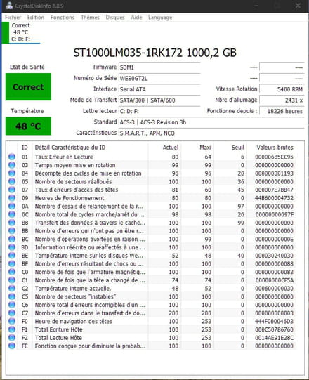

    J'ai crystalinfo sur mon ordi, est il possible de tester cet autre disque en le branchant en USB ?
    Photo du mien:
      Oui il suffit de connecter le disque sur ton pc.

    2. Panth33ra Messages postés 23303 Date d'inscription   Statut Membre Dernière intervention   2 377
      + de 18000 heures de fonctionnement, c'est énorme.
      Ton PC tourne 24H/24 ?
  11. Ulysse5818 Messages postés 11413 Date d'inscription   Statut Membre Dernière intervention   Ambassadeur 73
    De 9 heures à 21 heures tous les jours ou presque.

      Celui la c'est le mien, pas celui qui est en panne.
    3. Panth33ra Messages postés 23303 Date d'inscription   Statut Membre Dernière intervention   2 377 > Ulysse5818 Messages postés 11413 Date d'inscription   Statut Membre Dernière intervention
      Sur la photo jointe, il apparait les partitions C, D et F. Normalement, sur "C", Windows s'installe par défaut.
    4. Ulysse5818 Messages postés 11413 Date d'inscription   Statut Membre Dernière intervention   73 > Panth33ra Messages postés 23303 Date d'inscription   Statut Membre Dernière intervention
      Oui et alors ? J'ai partitionné mon disque dur en 3, c pour windows et les 2 autres pour mes données.
    5. Panth33ra Messages postés 23303 Date d'inscription   Statut Membre Dernière intervention   2 377 > Ulysse5818 Messages postés 11413 Date d'inscription   Statut Membre Dernière intervention
      ...et bien, installer Windows 8/8.1 sur un HDD en 5400 trpm, c'est pas l'idéal. Sur un 7200 trpm, Oui mais pas sur un disque destiné au stockage.
