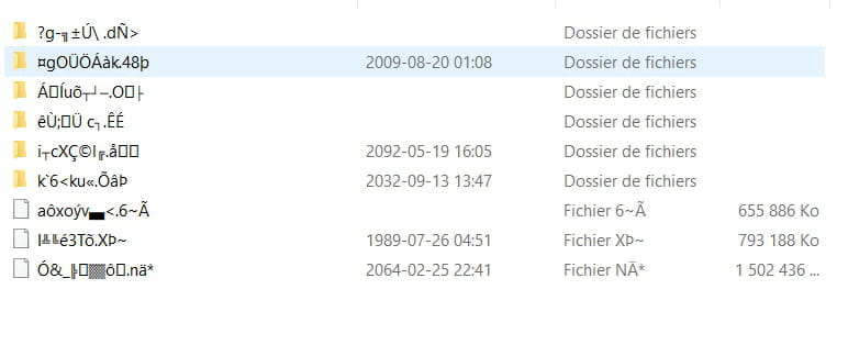

Bonjour, je transférais les vidéos et les photos que j'avais sur mon téléphone sur une clé usb quand tout s'est arrêté et les fichiers sur ma clé usb sont devenus ceci, je me demandais comment fixer ce problème
  1. Ca ressemble étrangement à un virus. Tu devrais lancer un scan avec un antivirus. Pense aussi à couper ta connexion Internet au cas où il s'agisse d'un cheval de troie qui envoie tes données.
    1. Est ce que vous en avez un à recommander ? Je viens de l'analyser abec USB Disk Security et Windows Security qui me disent qu'il n'y a aucune menace ? Sinon savez vous s'il y aurait simplement un moyen que je puisse récupérer mes photos ?
    2. @KrystalRADans un cas complexe, tu peux t'adresser à un spécialiste informatique, tu en trouveras certainement près de chez toi.
  2. Salut, les données ont l'air corrompu, ca peut venir d'une clé usb de mauvaise qualité
    1. Oui je crois bien que ma clé usb n'est pas d'une bonne qualité, est il trop tard pour récupérer mrs documents ? Sinon merci de la réponse, c'est de ma faute puisque je n'ai pas vérifié avant de l'utiliser
    2. @KrystalRAoui, il faut essayer des les récupérer a partir de la cible source

    1. Je viens de retrouver la plupart de mes photos, il manque seulement tout 2021. La clé Usb provient de vistaprint (est-ce fiable?) 8Gb, Article number: 103126 et PO number 4700071369, je ne sais pas si ces données sont utiles
    2. Modérateur
      @KrystalRALa corruption des données pourrait être due à un faux contact entre la clé et l’appareil qui copiait dessus.
      Quand tu aura l'occasion de toute l'effacer, tu pourra la formater sur PC, et ensuite la tester avec H2testw
