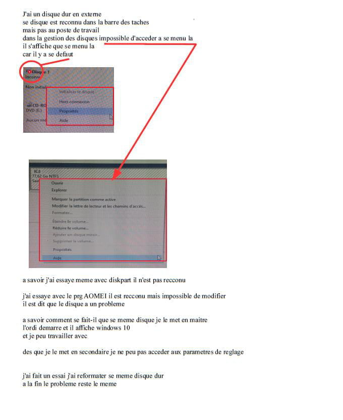

j'ai un disque dur qui est detecte dans la barre des taches mais pas au poste de travail
j'ai mis une piece jointe qui explique toutes les manipulations que j'ai pu faire
malgres cela pas pu trouver la solution
qui aurait une piste a faire a mon probleme

en plus je les est tous formater et reessayer idem toujour pareil
en maitre il foncntionne bien quand j'en mais un en auxiliaire
dans le poste de travail il est pas detecte
par contre dans la barre des taches il est detecte mais il n'a pas de lettre
j'ai essaye un disque en secondaire avec Wondershare RecoverIt il detecte
qu'il manque la partition
comme se n'est pas de ma competence sachant qu'il manque une partition
sur se disque et que malgres tout il fonctionne tres bien pourquoi je sais pas

j'ai regarder BitLocker c'est trop complique pour moi
par contre
j'ai mis en disque maître un disque qui n’était pas reconnu au poste de travail
j'ai fait un chkdsk âpres analyse pas de défaut
j'ai refait une autre analyse avec chkdsk /f /r a la fin aucun commentaire et l'ordinateur s'est remis a démarrer
j'ai fait un testdisk idem rien a signaler
j'ai pris le copier contenu de BitLocker dans un disque qui na pas de problème
et le vider dans
