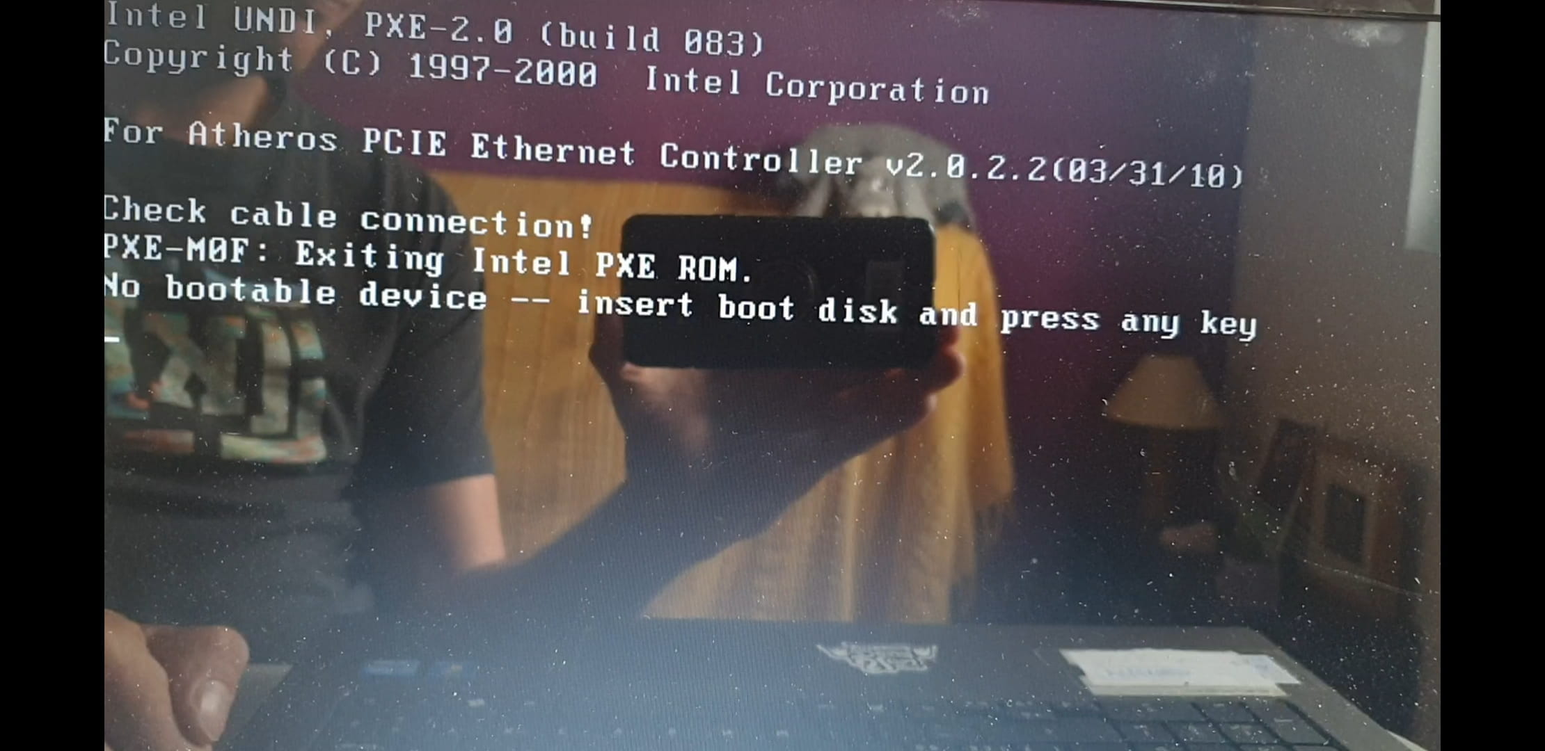

1) Maintenant si je démarre l'ordi sans HDD, l'ecran s'allume et affiche un message PXE - M0E etc....
2) Si je mets le HDD, l'écran ne montre plus rien.
3) Si je re-enlève le HDD, je dois démarré - éteindre 3-4 x avant que j'ai de nouveau l'écran qui démarre et affiche érreur en 1)

  7. koko1580 Messages postés 2 Statut Membre
    Alors si je démarre sans HDD
    - je n'ai pas de bip au démarrage (identique si je met le HDD = pas de bip)
    - par contre je n'ai l'écran qui s'allume qu'une fois sur....~10x
    J'ai l'impression que l'écran s'allume uniquement la première fois après une longue attente (peut être un reste éléctrique qui se dissout gentiment).
    Donc au premier essais aujourd'hui sans HDD j'ai obtenu cet écran (voir photo attaché).
    Depuis j'essais mais l'écran ne revient pas, je dois le laisse reposé et essayerais d'accédé au BIOS selon vos indications.
    Si j'arrive accédé comment désactiver le PXE ?
