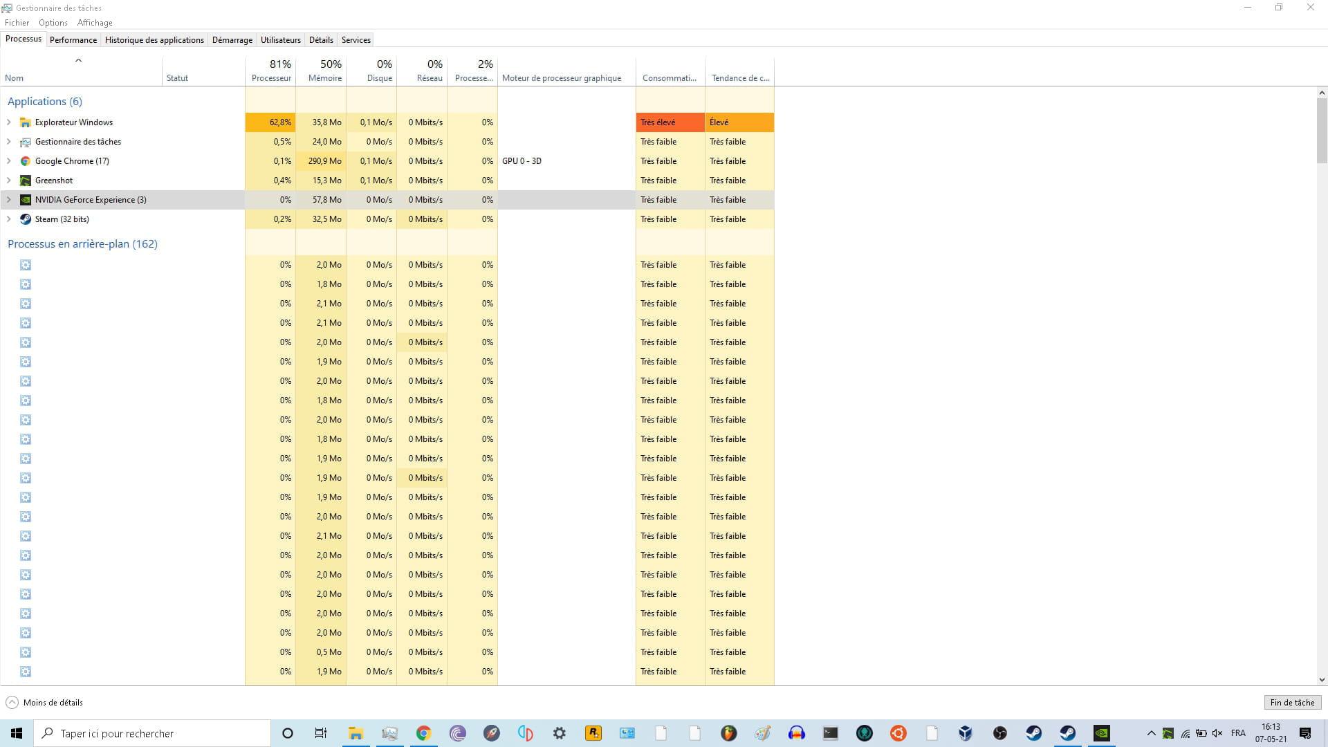

Bonjour tout le monde. Depuis déjà 2 à 3 mois mon Explorateur de fichiers prend la quasi totalité de mon processeur (je le vois dans le gestionnaire de taches) et je ne sais pas pourquoi. Avant il prenait entre 0,1 et 20% du processeur (selon si je fais un déplacement de fichier ou pas) et maintenant peut importe ce que je fais mais tant que j'ai un dossier d'ouvert il prend quasi tout le processeur meme si je laisse le dossier sur le coté et que je n'y touche pas. Le seul moyen qu'il retrouve des performances stables est de le redémarrer via le Gestionnaire de taches mais malgré cela il continue quand meme de prendre 10 à 30% du processeur (ce qui est beaucoup je trouve pour un processus Windows qui est fermé). Pour éviter que mon processeur s'use trop vite j'aimerais bien faire en sorte comme avant qu'il ne prenne pas tout ce processeur.

Adresse-nous, quand même, une copie du Gestionnaire de tâches et notamment la gestion de ton processeur.
Qu'utilises-tu sur ton PC comme disque système : HDD ou SSD ?

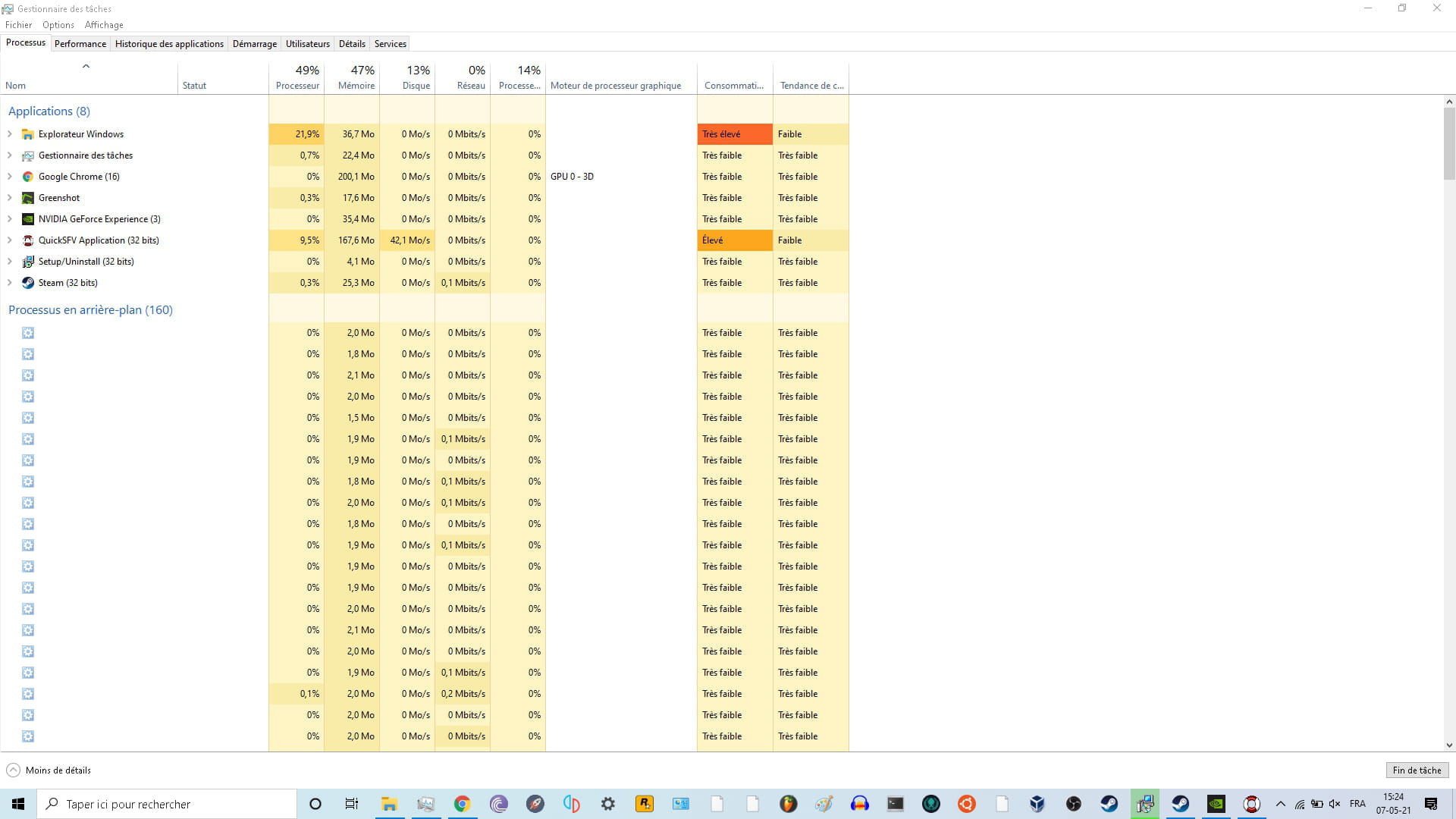

Bonjour Panth33ra. Voici un screenshot du gestionnaire de taches sans avoir ouvert 1 seul dossier (donc fermé) avec le gestionnaire de taches qui prend 25% du processeur alors qu'avant il en prenait entre 1% et 3% max. Sinon comme disque j'utilise un SSD de 1To avec l'installation de Windows dessus et un HDD de 128Go. Je précise que le SSD est en SATA 2.5 car j'utilise un PC Portable. PS: Voici aussi quand meme un screenshot avec 1 dossier d'ouvert. Le processeur tourne à 20% avec 1 seul dossier d'ouvert mais la plus part du temps ce simple dossier prend minimum 50% du processeur.
QuickSFV n'était que l'application pour vérifier des fichiers d'un installateur car j'ai installé un gros programme et connaissant mon ordinateur ce n'est clairement pas ça qui impacte sur le surplus de processeur utilisé pour l'Explorateur. La preuve est qu'avec seulement quelques programmes d'ouverts l'Explorateur prend 50% à 65% du processeur pour 1 dossier d'ouvert.

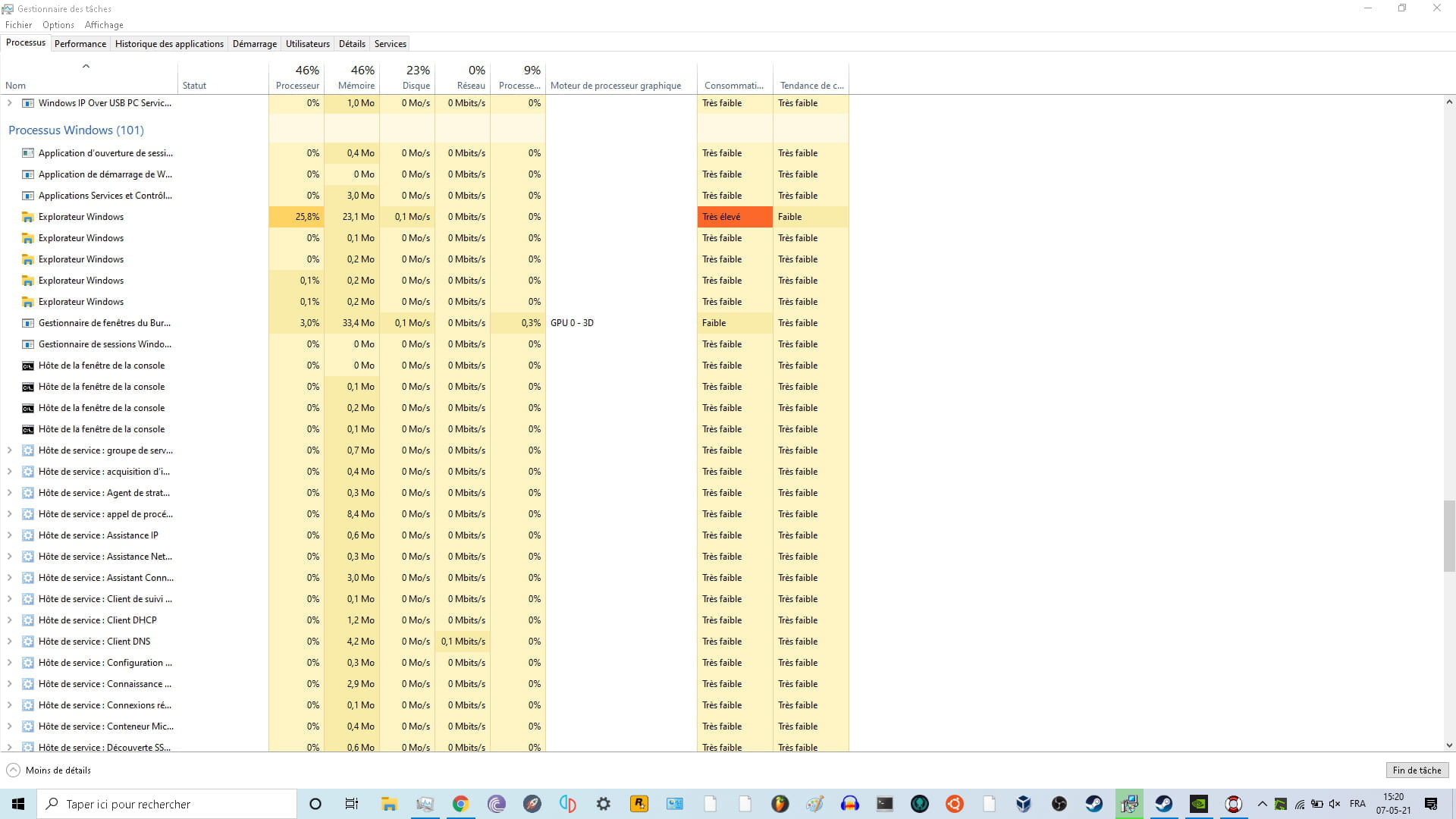

Ok merci beaucoup. J'ai vu d'autres personnes ayant le meme problème que moi mais ne trouvaient pas de réponses eux aussi. je trouve ça étonnant quand meme que si c'est un malware et bien que ça force autant l'Explorateur à utiliser du processeur.

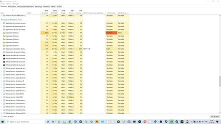

Tes captures sont bizarre , aucun hôte de service apparait ( processus en arrière plan)
