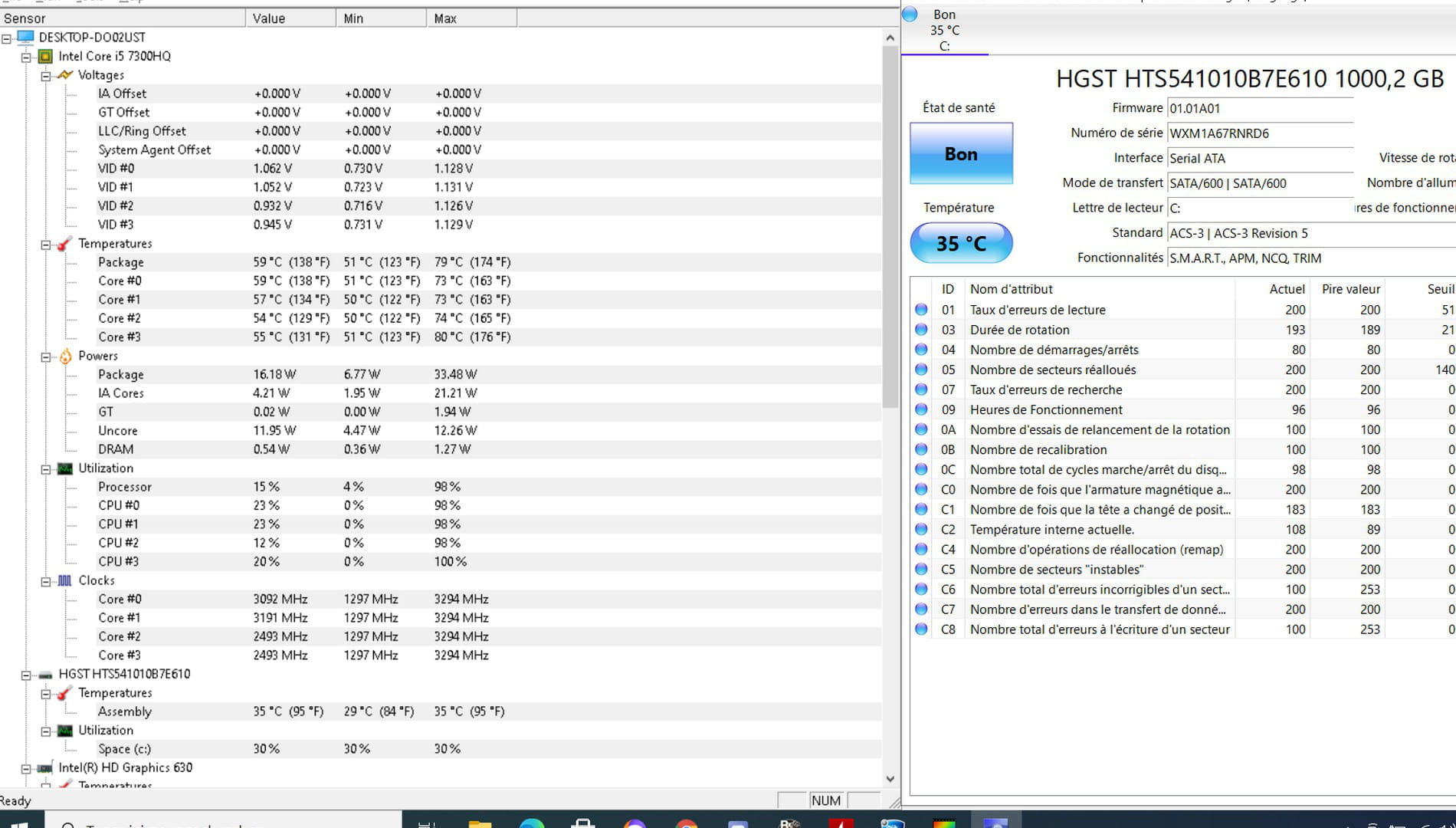

    1. Normalement s'affiche les deux pages des logiciels dont tu as parlé. Voilà donc si quelqu'un peut me conseillé quoi faire

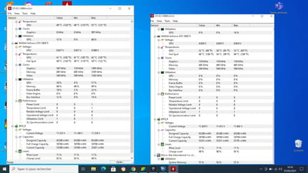

      1. dans hwmonitor tu peux descendre un peu pour voir la température de la carte graphique stp
        tu as bien lancer un jeu qui bug avec hwmonitor d'ouvert ?
        la rien ne me semble anormal
    2. voila le reste de ce qui est affiché
      et les photos ont été prise avec à chaque fois un jeu ouvert (rocket league, jeu qui bug parfois)
      1. Bon ça ne semble pas être un problème de température, le proco ne dépasse pas les 80°c, normalement c'est au alentour de 90-95°c qu'il se bride et a 100°c qu'il s'éteint (après ça a pu être modifier par msi à partir de 80°c mais ça m'étonne)
