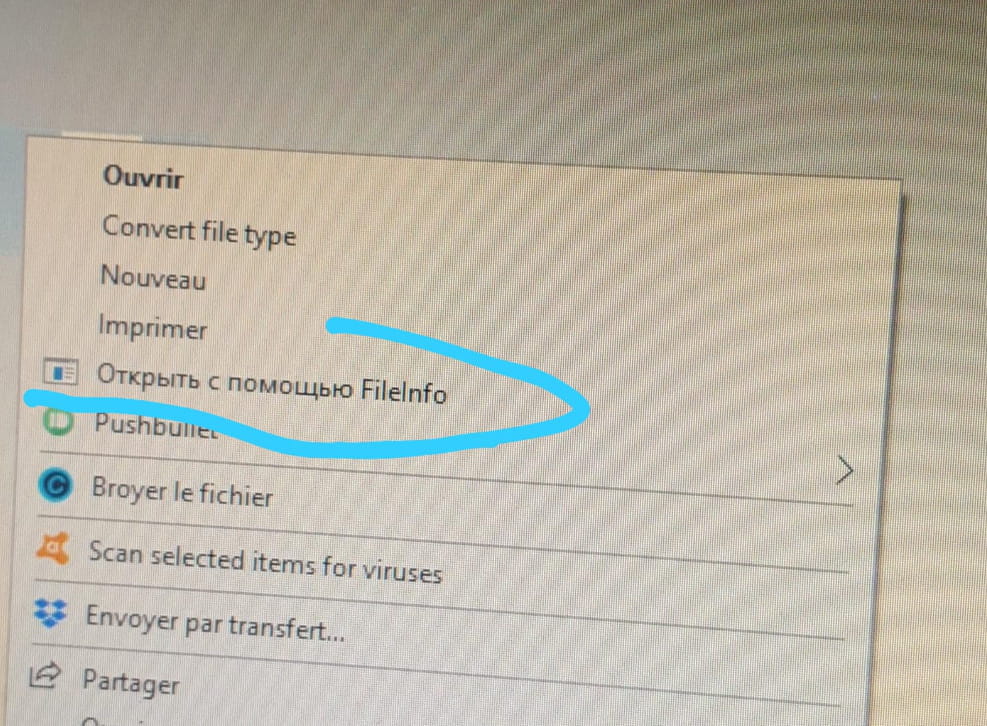

Bonjour à tous,
Depuis un temps, quand je fais clic droit sur un fichier, voilà ce qui apparaît :
Ça doit venir d'un programme que je n'aurais pas dû installer... Je ne sais pas ce que c'est ou d'où ça vient et j'ai cherché dans les dossiers type "Program" ou "AppData" mais j'ai encore rien trouvé avec "FileInfo"... Je devrais peut-être chercher plus.
Vous auriez une idée de ce que ça peut être ?
Merci d'avance, bonne soirée à tous.

ModérateurSalut,
Tu peux surement le voir dans CCleaner > Outils > Démarrage > Menu contextuel
Sinon par Exécuter, ouvres Regedit , appuies Ctrl+F et tapes Fileinfo
Tu devrais trouver dans la section [HKEY_CLASSES_ROOT] des références vers le fichier
Tu peux l'analyser sur VirusTotal et nous donner le lien ensuite.-

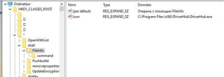

Bonjour, merci pour votre réponse !
En effet, j'ai trouvé "FileInfo" dans des sous-dossiers dans les sections [HKEY_LOCAL_MACHINE] et [HKEY_CLASSES_ROOT].
Donc là j'imagine que je devrais retrouver le fichier "DriverHub.exe" et le tester sur le site VirusTotal, mais je ne trouve pas "DriverHub" dans le dossier ProgramFiles (x86)...
Je vais continuer de chercher. -
@romaincotillardEt j'ai essayé en activant les dossiers cachés...
@romaincotillardJ'avais installé le logiciel "DriverHub" que j'ai tout de suite supprimé parce que je voulais trouver un pilote pour une vieille webcam (ce que j'ai réussi sans ce logiciel). Donc ça doit être un fichier résiduel qui n'a pas été supprimé pendant l'installation.
Ah bon au moins j'ai la traduction, merci... Ça semble plus normal. Mais du coup je ne comprends pas pourquoi c'est en russe et pourquoi ce programme en particulier.
Merci à vous !
ModérateurÇa doit être un programme comme son apparence l'indique, Russe (Ou installé en Russe)
