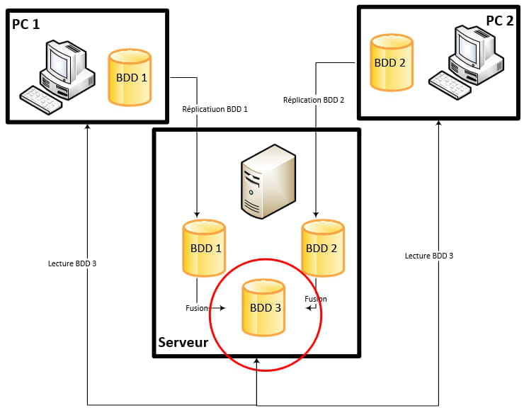

J'ai un system de réplication de base comme ci-dessous :
Avec 2 PC opérateurs travaillant chacun sur ca BDD en local. Une réplication est faite sur un serveur. Ensuite j'aimerais faire une sorte de fusion/réplication sur la BDD 3 des BDD 1 et 2 pour que les PC opérateurs puisse afficher tout les résultat en cas de besoin.

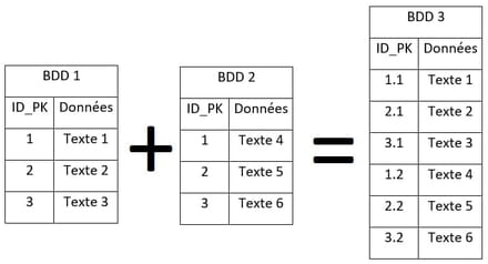

J'ai un souci au niveau de la BDD 3 du fait des PK. La BDD 1 et la BDD 2 ont un schémas identique avec des PK auto incrémenté.
Comment puis-je faire une fusion vers ma BDD 3 afin de récupérer les données des deux opérateurs (faire une BDD "four tout") en modifiant/remplaçant (ou autre) mes PK ?
afin de faire comme ca (exemple) :

    peut-être en ayant deux tables dans BDD3, une par opérateur.
      Dans votre schémas, il y a une idée, qui est de concaténer un numéro auto incrémenté avec un numéro d'opérateur.
      Je ne sais pas quelle méthode est utilisée pour fusionner les deux base en une, mais il faudrait peut être voir pour basculer l'ID_PK de la BDD3 en type vachar, afin de pouvoir concaténer l'ID avec le numéro de l'opérateur...
