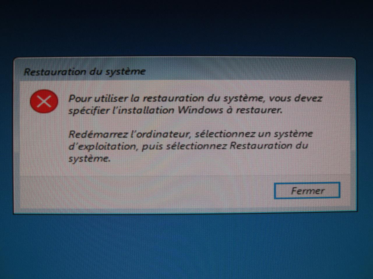

Mais ce qui arrive, c'est qu'après avoir démarré sur la clé USB avec la dernière version de Win10 x64 , et choisis Réparer > Dépannage > Restauration système, voila que j'ai ce message.
Dans cette configuration, ne pourrais-je jamais restaurer à une date antérieure en cas de plantage grave ?
Sinon je ne comprend pas comment faire ce qu'il me demande ?

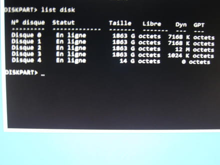

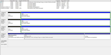

    Pourtant avec l'invite de commandes toujours au boot sur clé USB, diskpart vois bien mes 4 disques
    1x 2To HDD
    1x 2To HDD
    1x 2To RAID 0 HDD
    1x 2To nvme
    1x 16Go Clé USB
    Mes disques de données sont tous des lecteurs "Logiques" (Sans aucune installation de Windows).

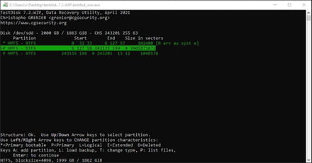

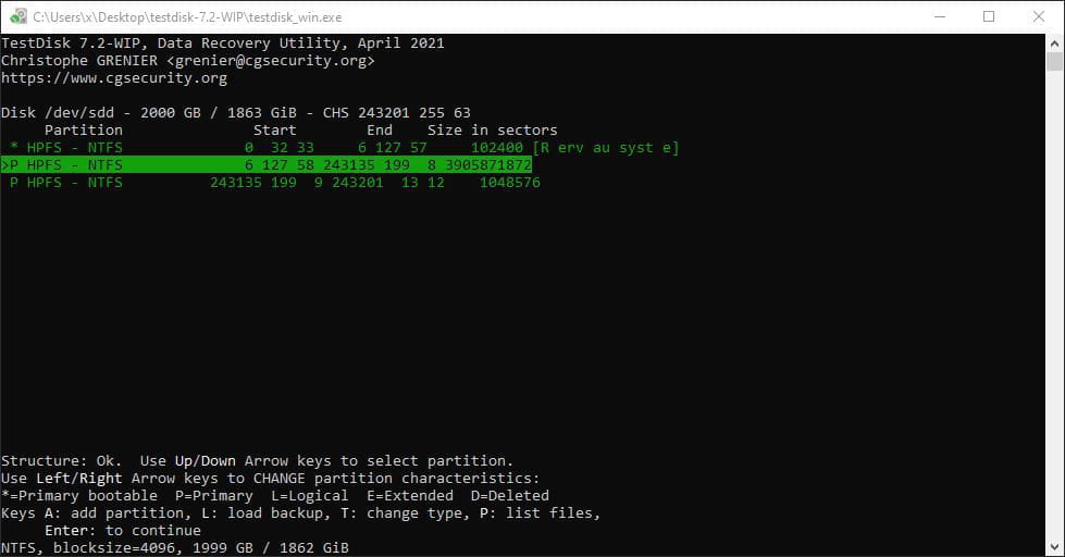

    Tu peux lancer un testdisk (je maitrise mieux) pour voir ce qu'il raconte.

    Je connais peu TestDisk, mais il me dit que mes structures sont OK (En vert) avec un Quick Search

    En effet, en redémarrant par Paramètres > Mises à jour et sécurité > Récupération > Démarrage avancé, et en atteignant la restauration système par le WinRE de Windows, j'ai pu voir mon point de restauration.
    Donc je peux marquer comme résolu ce sujet qui est de moindre importance maintenant.
