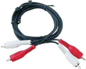

Relier la sortie arrière RCA du tuner CD à l'entrée arrière RCA CD de l'ampli avec un câble RCA<-> RCA :
