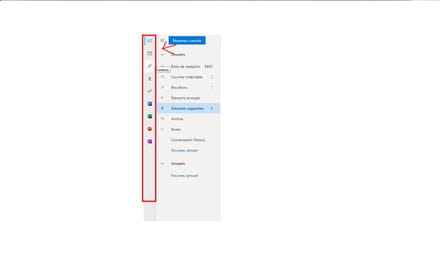

Je souhaiterais déplacer et/ou supprimer la barre latéral à gauche de ma boite mails ( Les petits icônes : Courrier, Calendrier, contact, pièce jointe, To do...) j'ai du activer ça quelque pars mais ou ? :/

    Malheureusement il n'y a pas de paramètre dans disposition pour personnaliser la barre latéral en question.
    Google est toujours mon ami, il est très rare que je créer un sujet, je me débrouille habituellement ;)
    Ci joint un screenshot pour être plus précis

      Enfin j'ai trouvé, je vous partage l'info
      Il est possible de modifier la position de la barre de navigation de manière suivante :
      1. Cliquer sur Fichiers en haut à gauche
      2. Cliquer sur Option en bas à gauche
      3. Sur la fenêtre Option Outlook qui vient de s'ouvrir, cliquer sur Options avancées
      4. Sur cette nouvelle fenêtre, dans le premier bloc Volets Outlook, en-dessous de Personnaliser les volets Outlook, il faut enlever la coche dans la case Afficher les applications dans Outlook
      5. Appuyer sur OK pour confirmer et fermer la fenêtre.
      Ensuite il faut redémarrer Outlook et la barre de navigation est à nouveau au fond à gauche, cependant il n'y a plus d'accès direct à d'autres applications (Word, Excel, Notes ...) depuis cette barre dans Outllook (seul la nouvelle barre placée à gauche permet ces accès).
