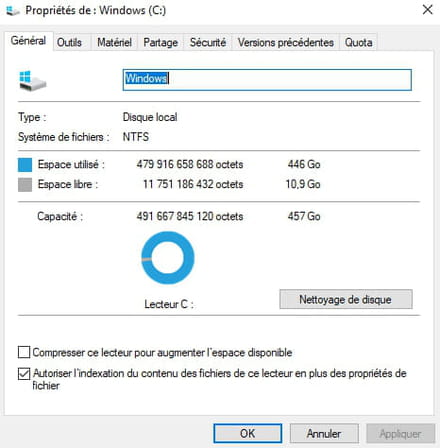

j'ai remarqué récemment que la quantité de stockage affichée sur le SSD par Windows, n'était pas la même que la quantité additionnée des données présentes dessus.
C-à-d que lorsque je sélectionne tous les dossiers présents sur le SSD j'obtiens un nombre excessivement inférieur à celui que Windows laisse paraître sur le logo du SSD. Le problème est qu'il m'est donc impossible d'ajouter des choses dessus même s'il reste encore 1/3 de place.
Pour étayer mon propos, je vous lâche des screenshots :
↑ L'image ci-dessus est donc celle représentant ce qui est affiché dans "Ce Pc" sur le disque C:\ ↑

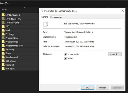

↑ L'image ci-dessus, elle, représente l'addition des fichiers présents sur le disque ↑
C'est très embarrassant vu que plus de 100 Go manquent à l'appel, déjà que le SSD ne prend (sur papier) que 500 Go, alors si en plus d'être mensongé, les totaux sont biaisés, je ne risque pas de m'en sortir.

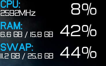

      Et il y a aussi un truc que je ne comprends pas c'est la pagination, il paraîtrait qu'en plus des 16 Go de ram basiques j'aurais 26 Go de pagination (ou SWAP). J'ai vite fait checker sur internet et ça voudrait dire que ça prend de l'espace disque pour en faire de la ram ?! Je soupçonne MSI de forcer l'obsolescence programmée avec ce genre de truc..
      ↑ Informations obtenues grâce au logiciel de Rainmeter pour faire des bureaux personnalisés ↑
      Qu'en dites-vous ?

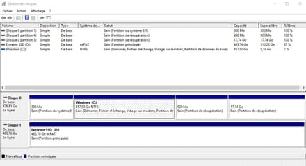

  3. Cpassimple Messages postés 3987 Statut Membre 923
    j'ai pas lu les autres réponses; mais au cas où depuis le Gestionnaire de dossiers Windows > clic droit > Gérer > Gestion des disques
    De là tu repères ton SSD et tu vois si il reste une partition inactive sur le SSD
    Auquel cas > Ajouter une lettre de lecteur et Formater la partition (qui devrait t'être proposé en cours de route)
    ATTENTION !
    il faut que celle ci soit libre et non attribué au système
    (fais une capture d'écran si tu es en difficulté)
    1. YuuKimi Messages postés 11 Statut Membre
      Voilà le récap, je ne vois pas de partition disponible ou alors je retranscris mal ?

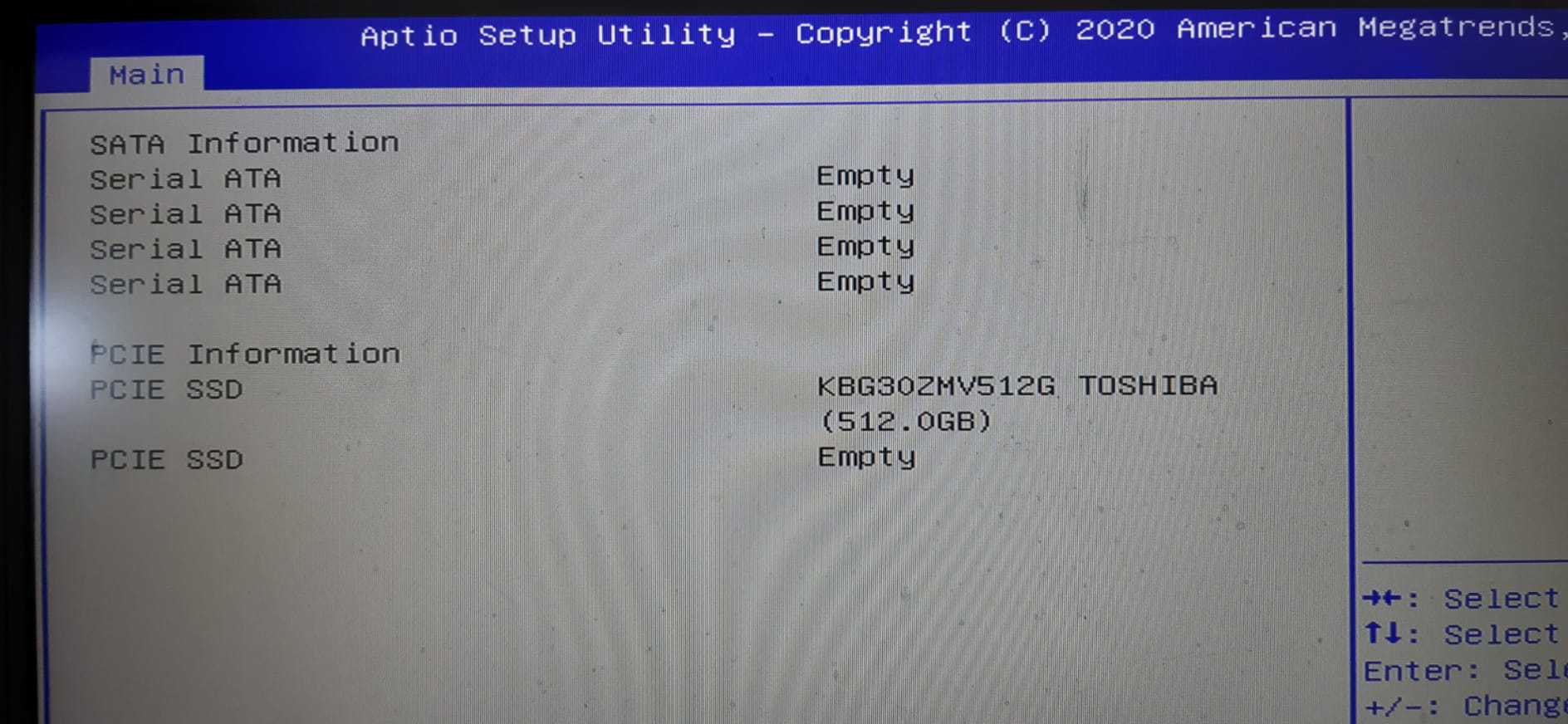

      Et quand tu démarres dans le bios il dit quoi le SSD ?
      ça ne résout pas le problème mais au moins ça indiquera sa capacité totale.

      Bon du coup dans le bios malheureusement plus que simpliste, vieux et laid, il y a uniquement le nom du produit d'afficher :
