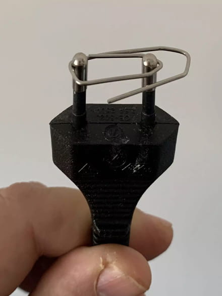

        Peut être un problème de surcharge du circuit d'alimentation, pas sur, mais ça vaut le coup d'essayer ceci :
        Débrancher du secteur et faire un court circuit entre les deux fiches de la prise avec un fil de fer, trombone etc...
        Bien sur ne pas rebrancher
        Attendre une heure , retirer le fil de fer ou trombone et rebrancher
        1. Merci pour votre aide je vais essayer sa et on verra bien et encore merci de avoir essayé de m'aider cet gentil. Bonne fin de journée.
            Mais de rien et repasse donner des nouvelles ou si autre question
