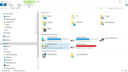

Bonjour à tous, il y a 6 mois environ, j'ai eu un problème sur un pc portable, suite à une mise à jour, le répertoire des données s'est transformé en raw. j'ai démonté le ssd du portable pour "travailler" dessus sur un pc fixe. j'ai essayé plusieurs logiciels gratuits et acheté d'autres.
depuis, sur le pc fixe, lorsque j'ouvre l'explorateur windows, j'ai trace de 2 disques locaux f et g contenant chacun un répertoire vide appelé mcbackup.
à l'époque j'ai essayé un tas de logiciels, j'ai fait plein de sauvegardes mais je voudrais supprimer ces disques qui n'existent pas. et bien sur, je ne me souviens plus avec quel logiciel ceci a été créer.
quelqu'un peu-t-il m'aider. merci

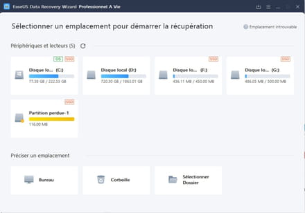

EDIT 2 : je me demande si ce n'est pas EaseUs Data Recovery Wizard qui induit ceci carr lorsque je l'ouvre il indique un disque local F, un autre G et une partition perdu de 116Mb et en haut et à droite est indiquée emplacement introuvable.
bonsoir, non je veux que ces vestige de disques f et g disparaissent de l'explorateur comme cela apparait sue cette image car comme le montre la première image il n'y a que 2 disque
je pense qu'ils sont liés au logiciel EaseUs Data Recovery Wizard. mais je n'en suis pas sur. il y a certainement des traces quelque part.

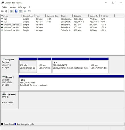

Bonjour à tous. ça y est, j'ai compris de quoi il retourne mais je ne sais pas comment résoudre ce problème.
en fait le problème ne semble pas venir de ce problème rencontré sur le pc portable.
si je reprends les 2 screen des disques :
On voit les partitions C et D mais la partition F de 449mo correspond à une partition du disque 0 (partition sain) la partition G de 499mo correspond à l'autre partition saine de 500mo et la partition perdue correspond aux 100mo.
comment tout ça est arrivé, je ne sais pas. maintenant comment faire pour que 100mo ne soit pas identifié comme perdu et les 2 autres partitions comme des partitions f et G.

bonsoir à tous, solution trouvée. en passant par aomei partition, j'ai retiré les lettres des partitions f et g qui se trouvaient sur le disque 0 alors que ça ne fonctionnait pas par le gestionnaire de disque puisqu'il n'indiquait pas ces lettres ou par easeus partition. merci pour l'aide car ça m'a obligé à réfléchir.
