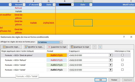

Bonjour ,
J'ai un tableau de donnée avec des liste déroulantes
me permettant de valider des dossier à une date X, le refuser ou dmd des pièces complémentaires . A ce moment là j'ai une MFC qui s'applique en colorant la ligne en fonction des 3 choix. Là tout fonctionne bien.
Par contre lors de demande de pièces, j'ai une autre colonne qui me permets de notifier "validé" avec une nouvelle date. et je souhaiterai lorsque que je valide dans cette colonne "2°accord" en validé la ligne rechange de couleur.
Si je résume, j'ai une MFC qui s'applique sur une ligne lorsque que je choisi un état dans une liste déroulante , et dans la colonne suivante je peux modifier une nouvelle fois un nouveau état qui devrai remodifier la couleur de ma ligne.
Est ce possible?
Merci pour votre aide
Est ce possible?

Il faut changer l'ordre des règles.
Tu sélectionnes la 4ème et avec la flèche vers le haut à coté du bouton "Dupliquer la règle" tu la remontes en 1ère position
Je viens d'essayer une nouvelle fois car, j'avais déjà essayé cette manip, mais en vain . cela ne fonctionne toujours pas...
@jee peeJ'ai refait tout le fichier et cela fonctionne. Je ne sais pas ce qui c'est passé donc mes premières formules étaient bien bonnes. Merci beaucoup pour votre aide précieuse.
ContributeurBonjour.
Crées une nouvelle règle avec la formule=$P2="Validé"
et une nouvelle couleur ...
