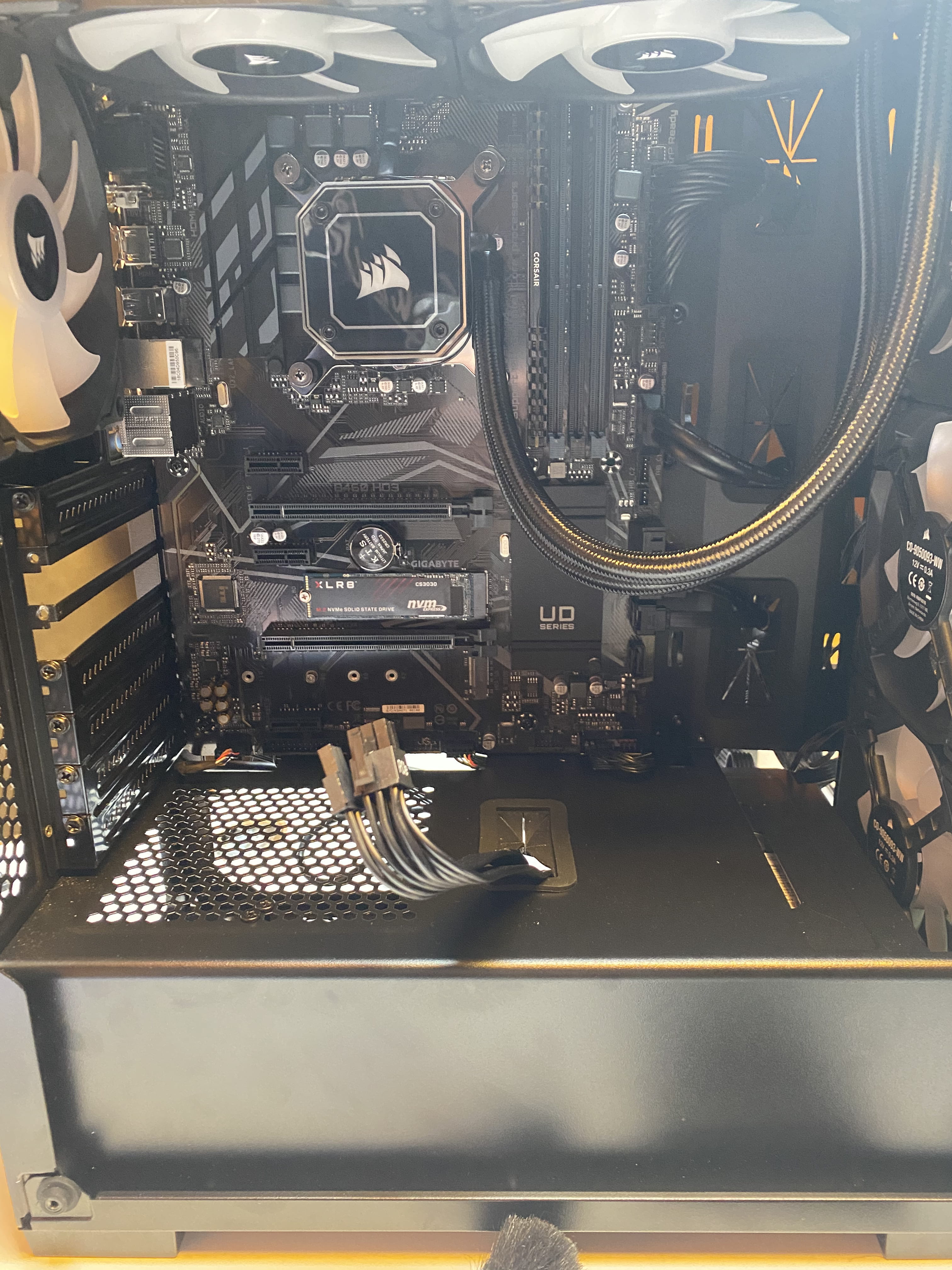

Je vien de monter mon pc et il ne démarre pas pourtant le voyant de la carte graphique est allumé et quand je branche un clavier au port usb de façade il s’allume ( le clavier ) j’ai vérifier 50X tout les branchements est tjr rien cependant j’ai oublier de mettre une entretoise mais je ne pense pas que se soit sa car il n’y a pas de contacte au boîtier même sans et aussi la ligne orange de la carte mère ne clignote pas bizarre

    Et une petite photo de la carte mere monté...;)

    1. Carte mère : b360 hd3
      Carte graphique : asus 1660 ventus xs
      Ram : 1x16 corsair
      Watercooling : 240 mm icue
  2. en bas à droite de ta carte au dessus du front panel, tu disposes de leds de statut du boot, lors du démarrage laquelle reste allumé ?

    il y a un connecteur ( 8 broches ) en haut à gauche du processeur est il bien branche (on ne voit pas sur la photo à cause des ventilos du boitier.
    1. Oui le 8 pin est brancher cependant je ne comprend pas se que veut dire DDR4_2 et je n’ai que 1 barrette
