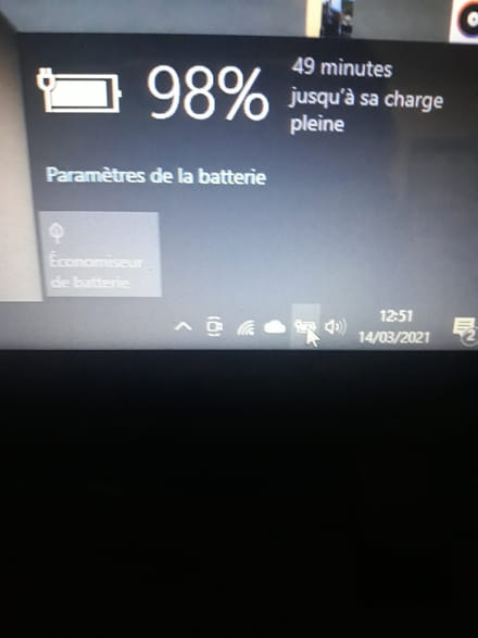

Depuis quelques jours, j'ai remarqué que lorsque je mets mon ordinateur (c'est un acer que j'ai depuis quelques années) en charge (que j'utilise le soir pour aller sur netflix) et bien, il ne charge plus lors de l'utilisation alors qu'avant je n'avais pas de problème. Et la, j'ai constaté qu'il met longtemps à charger sans utilisation.
J'ai regardé combien de temps il restait pour le chargement complet et ça m'indique une quarantaine de minutes alors qu'il est à 98%
Merci d'avance
Merci d'avance

moi j'ai eu le même problème sur mon asus r540l. le problème c'est que ces pc ont des batteries basse qualité ce qui fait que plus la batterie est pleine, plus le pc met longtemps à la charger (imagine un système de pression : plus la pression est forte, plus il faut de force pour faire rentrer quelque chose dedans et moins tu en fais rentrer). tu rajoute à ça le fait que ta batterie perde en autonomie...
si t'es sur windows sur peux essayer ça :
dans "rechercher" tape "cmd"
entre la commande cd C:\Users\[NOM DE TON COMPTE SUR LE PC]\Desktop
puis
powercfg /batteryreport
attends un petit peu
entre exit
le fichier "battery-report.html" apparaît sur le bureau : ouvre-le grâce à ton navigateur internet-
@Lucie6262cette commande va t'afficher les statistiques de ta batterie, historique... mais surtout la ref, le modèle, le fabricant, la date d'installation et l'état
