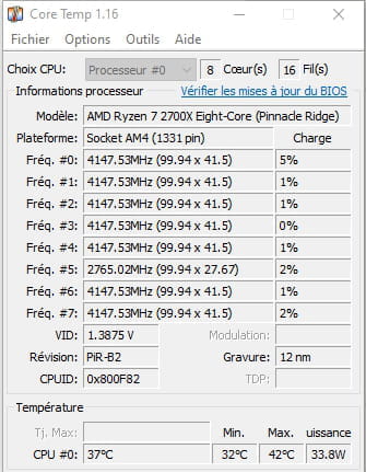

            core temps sans soucis:
            core temps problème actif :

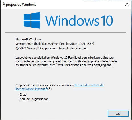

              Si tu entres la commande (Par Exécuter (Touches Windows+R)): WINVER
              Ça donne quelle version ?
                Ta version 2004 n'est pas à date
                On est à la version 20H2 (2009)

                Pour la température, tu ne l,a pas fait travailler durant que Core Temp était ouvert ?
                Voir la température max en charge, pas au repos.

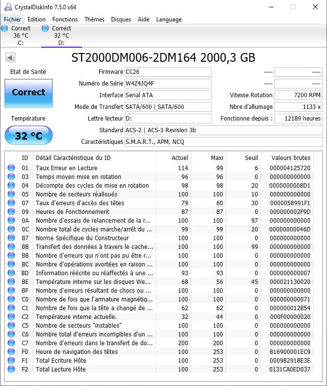

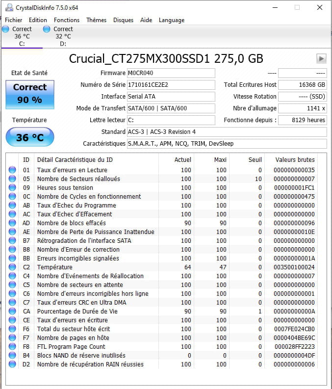

                              Vérifies l'état de tes disques avec CrystalDiskInfo si pas déjà fait.

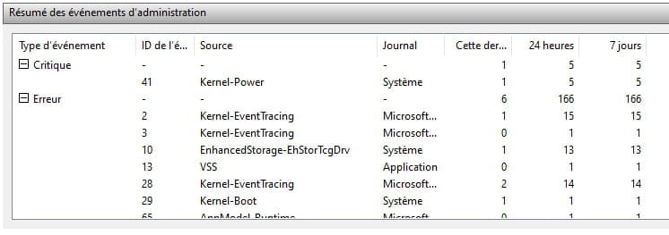

                              Tu peux en plus faire flic droit sur Ce PC > Gérer > Observateur d’événements> Journaux Windows ...
                              Regardes si tu vois une erreur qui parle.

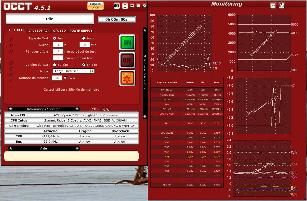

                              OCCT, je sais que c'est bon, mais ça fait des années que je l'ai utilisé, l'interface n'était pas pareille à l'époque.
                              Regardes les voltages et ripple de l'alim si tu y arrives, si le problème n'est pas ailleurs.
                              1. dans le tout premier message j'ai mis les screens de mes deux disques,
                                Kernel power revient souvent je joins un screen :
                                voila un screen occt :
                                "Regardes les voltages et ripple de l'alim si tu y arrives"
                                je ne crois pas les voir sur occt, un autre logiciel existe pour les avoirs ?
                                edit : tous les screens sont au repos je vais faire la même chose avec plus de charge
                                  Il y a des lignes illisibles dans la capture, dans les valeurs des sondes.
                                  Ça a l'air à plonger pas mal dans le graph.
