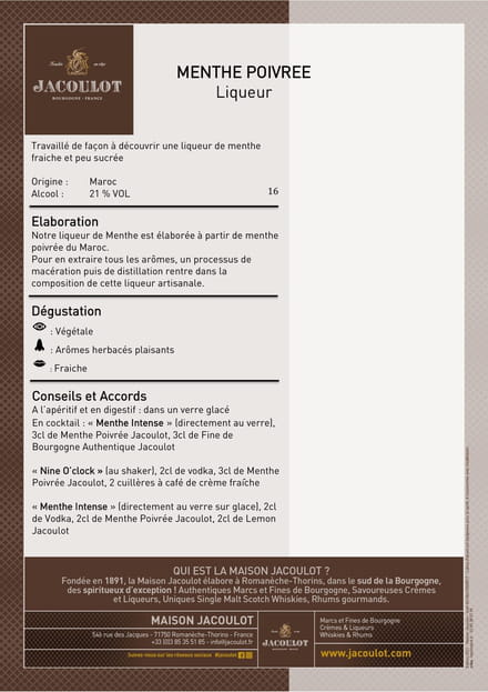

Actuellement dans la réalisation de fiche technique pour une entreprise, un problème d'apparition d'un chiffre se pose à chaque fois que le document est enregistré sous pdf.
Un fond a été créé par une agence de graphisme.
Je m'occupe d'apporter le fond (rédaction, description, photo produit)
Tout se passe parfaitement.
Lorsque j'enregistre sous pdf le document word, un chiffre apparaît en plein milieu (ici le numéro 16).
Comme ci joint
Comment supprimer ce petit problème ?

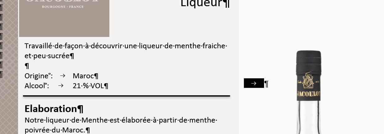

      Alors, j'ai trouvé où se situe le problème. Je le corrige, mais je ne l'explique pas. C'est un truc quand même très bizarre. Et comme ton document ne comporte pas de macro, on annule tout de suite cette supposition.
      Affiche les marques de mise en forme si ce n'est pas fait (Ctrl+Maj+8).
      Ensuite sélectionne et supprime la tabulation que je montre dans cette capture.
