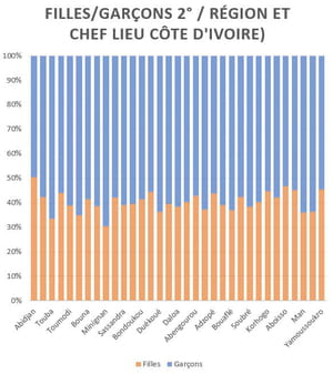

  1. jee pee Messages postés 31990 Date d'inscription   Statut Modérateur Dernière intervention   10 015
    Que veux-tu mettre en avant sur ton graphique ?
    Le rapport filles/garçons donc un %, plutôt que le nombre ? alors il faudrait alors un histogramme empilé :
    1. FVR812 Messages postés 126 Statut Membre 2
      Je veux mettre en évidence la proportion F/G géolocalisé sur le Chef lieu de la province un secteur ferait aussi l'affaire. Merci Raymond.
