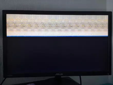

          5. @SATS_frJ'ai formaté avec Rufus en GPT et NTFS (j'ai lu que le FAT32 ne supportait pas plus de 4Go).
            J'avais au départ sélectionné la clé seule, sans UEFI: devant, qui m'avait donné ça
            J'ai désactivé le Legacy dans le Bios mais ça ne fonctionne toujours pas, j'ai le même écran que dans mon message precedent...
