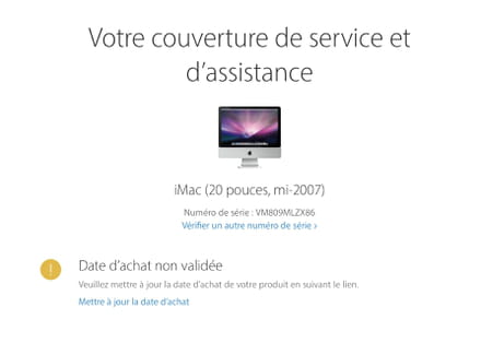

- Il faudrait savoir si ce Mac est de début 2007, auquel cas il ne put aller plus loin que Mac OS X 1O.7 (Lion), ou de mi-2007, et dans ce cas il peut effectivement faire tourner El Capitan.

- quel modèle exact ? fin 2006 à début 2007 ou mi 2007
- Quel est son n° de série ?

J'ai demandé au vendeur et il s'agit d'une mi 2007

Le numero de série VM809MLZX86
Si il s'agit bien d'un iMac de mi 2007, il ne peut pas utiliser High Sierra. Sa limité est El Capitan.
