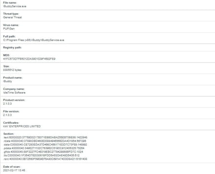

J'ai un léger soucis, ce matin j'ai télécharger un fichier sur internet et cela m'a installer différents virus !
J'ai voulu les supprimer grâce à des anti-virus, anti-malwares, ... etc (malwarebytes...)
J'ai pu retirer un majorité des virus mais un reste présent et je n'arrive pas a le supprimer de mon ordinateur. Il se nomme IBuddyService. J'ai fais quelques recherches sur internet et j'ai pu voir quelques informations avec celles que j'ai déjà.
Le nom du fichier est : IBuddyService.exe, le nom du virus PUP.Gen. Il est aussi présent dans l'éditeur de registre. Impossible manuellement de supprimer les registres ainsi que l'application car elle est exécuté en temps réel. Même en essayant de la finir la tache via le gestionnaire de tache cela est impossible automatiquement elle se relance !
J'espère que quelqu'un trouvera une solution a mon problème.
Merci d'avance !
