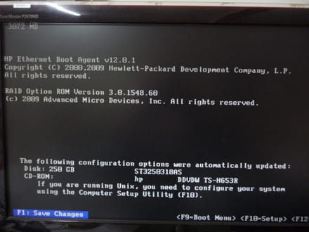

Mais lorsque j'ai fais le changement , Windows ne démarre pas , j'ai un écran BIOS qui s'affiche , qui reconnais mon disk de 1to et j'ai dans le bas de l'écran "save changes" et plus loin sur la même ligne F9...F10 setup et peut être d'autres je ne me rappel plus...
Et je n'ose pas faire quoi que ce soit....
dois je faire ok sur "save changes"en surbrillance.
Merci d'avance

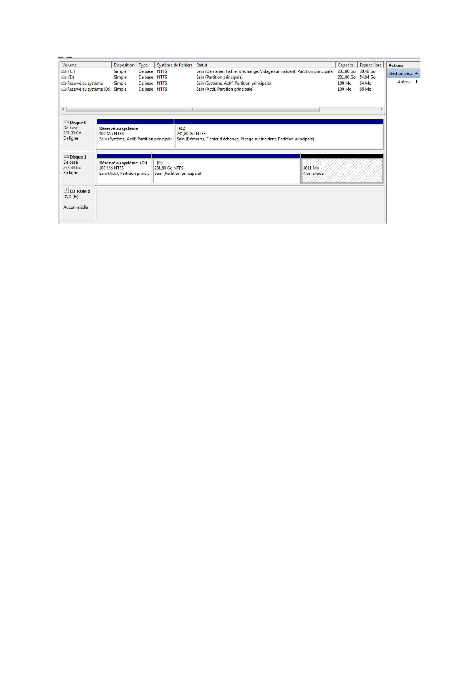

    Donnez capture écran
  2. jackpot9 Messages postés 21 Date d'inscription   Statut Membre Dernière intervention
    Bonsoir jfmimi
    voilà
    1. jfmimi Messages postés 13645 Date d'inscription   Statut Contributeur Dernière intervention   1 930
      illissible , fait une capture écran lisible comme ceci:
      et vas dans gestion des disques et pas gestion de l'ordinateur

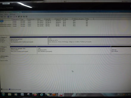

  3. jackpot9 Messages postés 21 Date d'inscription   Statut Membre Dernière intervention
    oui j'ai vu c'est pas top on voit pas grand chose .
    j'essai une autre méthode . ceci dit gestion de l'ordi ou gestion des disques je ne vois pas la difference.!!!

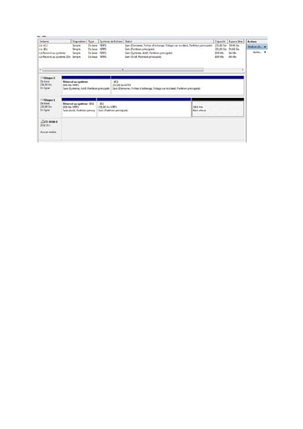

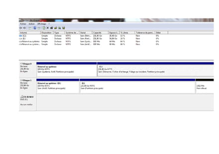

  4. jackpot9 Messages postés 21 Date d'inscription   Statut Membre Dernière intervention
    ça seras peut être mieux !!!???
      oui c'est mieux
      le disque 1 " DATA (E:) " a bien une partition système (a gauche )
      1- quand tu as rebranchez le disque 1 " DATA (E:) " windows c' est donc bien relancez ??
      2- si tu laisse branchez que le disque 0 " (C:) Windows " , ton Pc démarre t'il ??

    si je considère que le disk démonté est E: windows n'a pas démarrer . ( peut être que le système de démarrage se trouve dessus )
    Ce qui m'étonne c'est que les deux disk ont une partition système !!!???
    demain je démonterais l'autre disk pour voir si windows demarre.
    car je ne sais pas lequel est lequel disk 0 ou disk 1
  7. jackpot9 Messages postés 21 Date d'inscription   Statut Membre Dernière intervention
    Bonsoir ,
    bon , une chose est sure c'est que j'ai bien un système d'exploitation sur chaque disk .
    1 avec windows integral
    1 avec windows familial premium
    je pense que l'apparition du bios était de faire le changement d'ordre de demarrage des disk
    "save change" lorsque j'ai implanté mon disk 1to a la place de l'un d'eux ....
    il faut que je creuse un peu ...

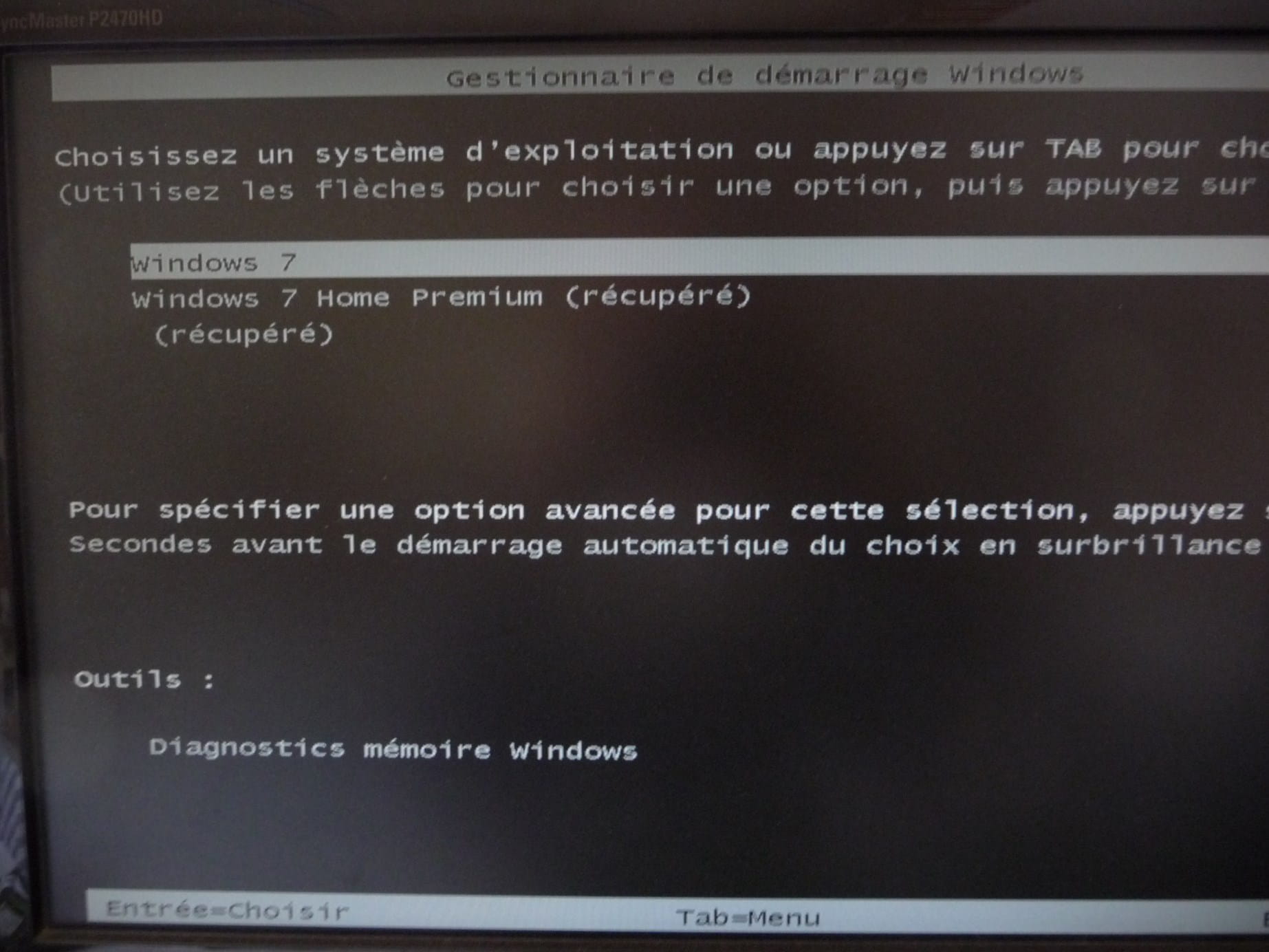

  8. jackpot9 Messages postés 21 Date d'inscription   Statut Membre Dernière intervention
    lorsque j'enlève le disk 1 windows ne demarre pas ( écran BIOS )
    lorsque j'enlève le disk 0 windows ne demarre pas ( écran BIOS )
    photo de l'écran BIOS ( lorsqu'il y a qu'un disk d'installé )
    photo de l'écran lors du démarrage ( lorsque les 2 disk sont installés )
    je demarre toujours avec le 1er w7
      votre 1ere image n'est pas le BIOS
      pour accès au Bios a partir de la 1ère page " F10 Setup "
      sinon oui vous avez deux windows ce qu'ont appelle un "Dual boot "
      le mieux serait de refaire une installation propre
  9. jackpot9 Messages postés 21 Date d'inscription   Statut Membre Dernière intervention
    Qu'est ce que je fais lorsque j'ai ma 1ere image ???
    Je fais F1 pour valider "save changes" ???
