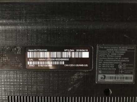

      Ce qu'il serait bien que tu nous dises également, c'est de quel modèle d'Acer il est question, ses références exactes.

      Bonjour, j’ai joint une photo de la référence complète. J’ai réussi accéder au bios j’ai tout remis par défaut mais par contre c’est vrai qu’il rame à fond. Et pour répondre à glg29 j’ai déjà ouvert en dessous pour voir ce qu’il s’y passé mais j’ai rien vu d’anormal.
