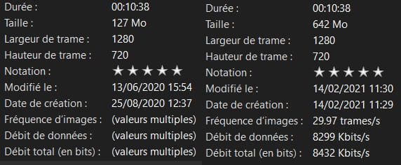

Pour l'exemple que j'avais cité dans le premier message cette fois ci le poids augmente subitement et c'est là que je suis un peu perdu, et vu que vous voulez des chiffres j'ai fait une capture ce sera plus parlant :

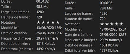

Voici deux vidéos prises aléatoirement.

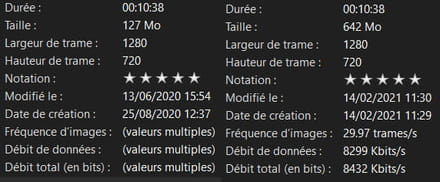

Et maintenant la différence avant et après lors de la fusion des deux vidéo (sans aucuns éffets je les ai juste coller sur movie maker pour n'en faire qu'une seule)
Le poids a été multiplié par 5 !
Dans ce cas de figure là ça devient vraiment embêtant parce que ce n'est plus uniquement un problème de qualité réduite, mais aussi de poids multiplié par 5 voir +
Bonjour à première vu le fichier d'origine est en 720p et 1700kB/s environ c'est minimaliste donc un fichier de 50mo pour 4mn30
vous le finalisez en même définition mais avec un taux de données 8500kb/s c'est à dire multiplié par 5 c'est ce qui provoque ce volume de octets et le "poids" de votre vidéo et surtout cette erreur et contreproductive en terme de qualité
quand à la durée je ne vois pas d'anomalie
il faut en pratique garder le définition et le bitrate et prendre codec performant rapport taux de compression/perte de données qui reste à inventer
à noter que le fichier mpeg est déjà "optimisé" (destructeur de données)pour le web de le re mouliner une seconde fois est une perte de données supplémentaire j'ai ce dilemme avec mon téléphone portable qui fait des fichiers en mpeg4 mais à 12000kb/s de bitrate tout de Même

Le problème c'est que j'ai cliqué sur exporter "recommandé pour ce projet" et il m'a proposé tout seul un résultat multiplié par 5.
Mais si je tente d'exporter avec le même débit que celui de la vidéo originel c'est à dire environ 1500Kbits/s, le poids de la fusion sera certes OK (130MO environ) mais la vidéo sera vraiment pixelisé... Alors que j'ai simplement assemblé deux fichier vidéos...
Donc si j'ai bien compris il y aura forcément de la perte lors de "l'encodage" de la nouvelle vidéo .mp4
Je ne savais pas si cela venait surtout de movie maker ou pas, mais je vais donc devoir faire avec
