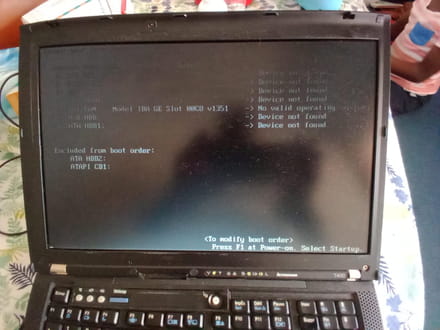

Mon pc ne démarre plus
Il m'indique ces problèmes : exiting Intel boot agent et media test failure, check câble.
Mon problème c'est que je n'ai au CD d'installation.
Comment puis faire pour résoudre ce problème ?

    La photo est illisible et vous n'indiquez ni la référence complète du modèle, ni la version de Windows installée.
    Il est probable que ce soit un problème de secteur de démarrage (à réparer) ou de disque dur (à changer)
    Dans le premier cas, il vous faut un autre PC pour télécharger et graver une version de Windows sur DVD ou clé USB, sachant qu'on trouve plutôt des versions de Windows 10 sur les sites de vente car le système n'est pas gratuit.
    Et ceci à condition que votre PC le supporte, ce que nous ne savons pas.
    Dans le second cas, disque à changer, il faut étudier le type de disque (en principe SATA pour les PCs depuis une dizaine d'années.
    Sachez qu'en ca s d'installation complète (hors réparation du système), il vous faudra rassembler préalablement les pilotes correspondant à votre PC (souris, clavier, carte-mère, carte graphique, carte réseau).

    1. Bonsoir,
      Commencer par vérifier dans le bios l'ordre de démarrage, à priori votre ordi veut démarrer sur le lecteur CD. Il faut choisir dans la liste de boot (démarrage ) votre disque dur ou est installé Windows.
      Pour cela utiliser la touche F1. ( regarder en bas à droite de votre écran ).
      PS: ceci dit il n' a pas l'air de trouver le disk dur .....

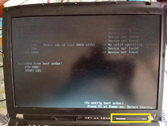

        salut à toutes et tous,
        c'est 1 Lenovo T400 (Think Pad), et il y a plusieurs possibilités pour le système d'exploitation
