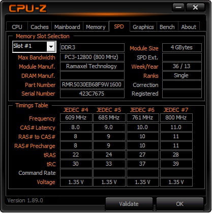

je compte ajouter de la RAM sur mon pc mais j'ai un doute...
Quand je vais dans le gestionnaire de taches/memoire, cela m'indique bien DDR3 avec1333Mhz
mais quand j'utilise CPUZ, la frequence est de 665.1Mhz
A quoi dois je me fier ?

Toujours avec CPUZ, dans l onglet SPD, je vois les references de la barrette
Marque: Ramaxel tech.
DDR3 - PC3 - 12800 (800Mhz)
J'avoue que je suis perdu avec toutes ces frequences differentes -
ContributeurBonjour
c'est bien des 1333Mhz
CPUZ donne la fréquence réel =665Mhz
qui multiplier par deux( double data) donne 1333Mhz
vérifier bien aussi dans CPUZ le voltage 1.5 volt pour la DDR3
ou 1.35 volts pour la DDR3L

Comme c'est déjà dit, CPU-Z indique la fréquence réelle. Pour avoir la fréquence commerciale, celle qui est indiquée dans les caractéristiques, il faut multiplier la fréquence donnée par CPU-Z par 2 (DDR). Ainsi 665x2 presque égal à1333.

Par contre je vois (sauf mauvaise lecture) un voltage de 1.35 alors qu'il est indiqué DDR3 et non pas DDR3(L).

Contributeur1.35 volts c'est donc de la DDR3L
